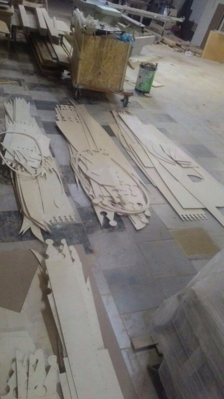

Наверное проще всё таки нарезать на чпу )
- 123.jpg (74.22 КБ) 3995 просмотров

согласен ) сам резал лобзиком ) но резка на станке даёт оптимальный результат всё такиHEKOT писал(а):Конечно, проще![/url] Ещё проще лодку купить.
