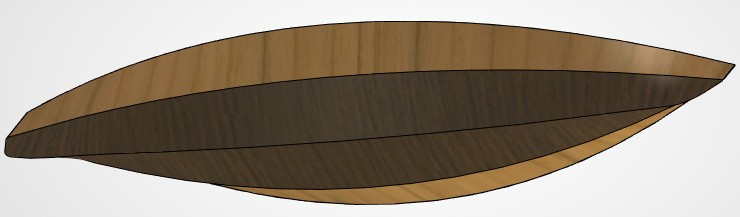

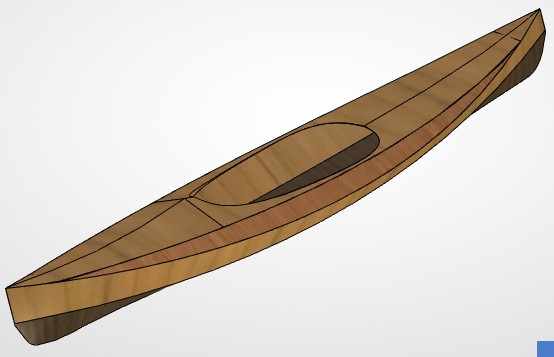

Всем привет! Ни так давно начал наблюдать за этим форумом и увлекся. Прочел полностью эту тему, которая началась в далеком 2011 году сообщением одного из форумчан о желании построить небольшой каяк 3-3.5 м. и просьбой помочь с чертежами. Сам немного работаю в одной из CADовских программ, «чисто трохи для сэбя» :D , вот и решил попробовать свои силы в создании 3d модельки такого каяка. Хотя бы так реализовать свои тайные мечты об обладании каяком , потому что сделать реальную лодку, просто нет времени. Жизненная текучка, будь она не ладна. За отправную точку была взята УТКА 10 и основательно перестроена, чтобы не выглядело абсолютным плагиатом. Модель 1 к 10. Русский Фут-30 см. дюйм- 2.5 см. Что получилось, судить уважаемым форумчанам. Если кого заинтересует, выложу чертежи разверток корпуса.
Скриншот 25-01-2017 212437.jpg (24.28 КБ) 9143 просмотра
Скриншот 25-01-2017 212530.jpg (27.58 КБ) 9143 просмотра

по фото можна судить только о смещении веса при пустом корабле...
при такой серьйозной жизненной текучке , наверное, лучше заинтересуйтесь плагиатом.
переделки это гемор переходящий в раздел хобби..
ПС.При всій повазі)

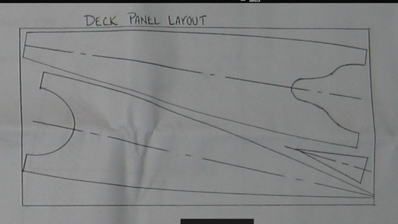

Всем привет! В данный момент занимаюсь постройкой Шервотера, чертежи скачал у Клима (низкий поклон ему). Мне не очень понятен алгоритм сборки палубы (или деки, не знаю как правильно назвать), нужно ли демонтировать ребра жесткости палубы или их оставляют? Не будут ли они налетать на перегородки? Весь техотдел перерыл, информации по этим ребрам не нашел. Заранее спасибо!
klimm
Сообщения: 109
Город: Гомель
Сообщение klimm » 02 мар 2017, 14:19
Удалять конечно. Посуди сам, одно из ребер находится возле горловины, не убрав её ты даже не сядешь в каяк.

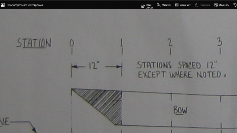

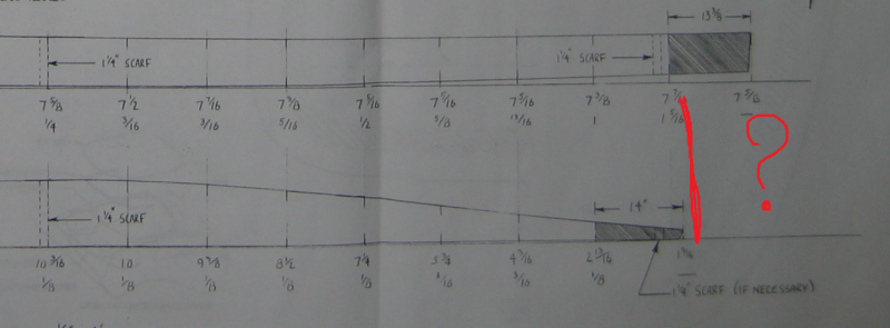

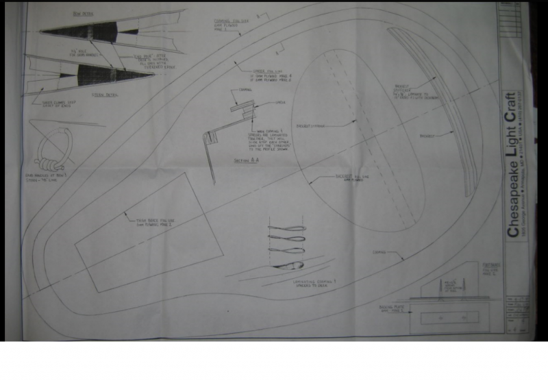

Народ,помогайте.Хотел делать шервотер 16,рисуя чертеж на фанеру.Не смог даже борта(боковые панели,незнаю в общем как называются они) перенести ,ничего непойму.Взял чертеж чесапика17, там более менее понятно как борта перенсти все размеры есть.Но вопросов дофига.
1.что такое "12" между 0-1,чего "12" в одном футе?
2.Почему нижняя панель короче верхней?
3.где размеры этих панелей,как перенести их на фанеру?
4.А как переборки на чертить? там написано что они в натуральную величину,но у меня то фотка чертежа как быть то?
5.с люком для пилота ,тоже не понял что от "балды" его чертить?
Размеры даны в британской имперской системе мер. В одном футе 12 дюймов. 1 дюйм = 25,4мм
Нижняя часть это не повёрнутый вид верхней, это нос и корма. Просто их разделили на две части для экономии бумаги. В сумме длина = 17 футов.
Тут два варианта. 1- чертежи платные и эскиз служит наглядным подтверждением что работа выполнена. Чертёж с размерами заказчик получает только после оплаты. Это обычная практика. 2- Размеры подгоняются индивидуально. Как при пошивке костюма в ателье.. С люком это именно так.

LiamJonson писал(а):Хотел делать шервотер 16,рисуя чертеж на фанеру.Не смог даже борта(боковые панели,незнаю в общем как называются они) перенести ,ничего непойму.
У тебя чертежи в каком формате? Я на работе распечатывал в натуральную величину одним сплошным листом, потом вырезал и наклеивал на фанеру. Кто-то использовал копировальную бумагу, кто-то, из-за отсутствия плоттеров, печатал на формате А4, затем склеивал.
