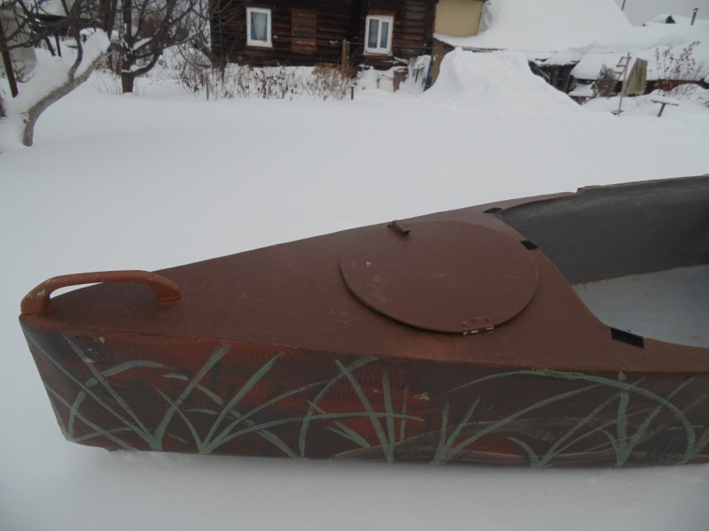

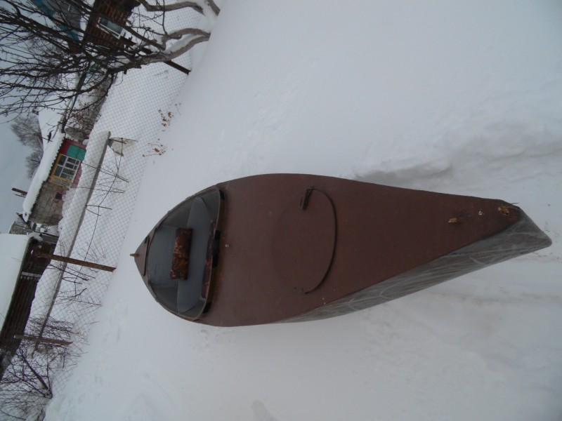

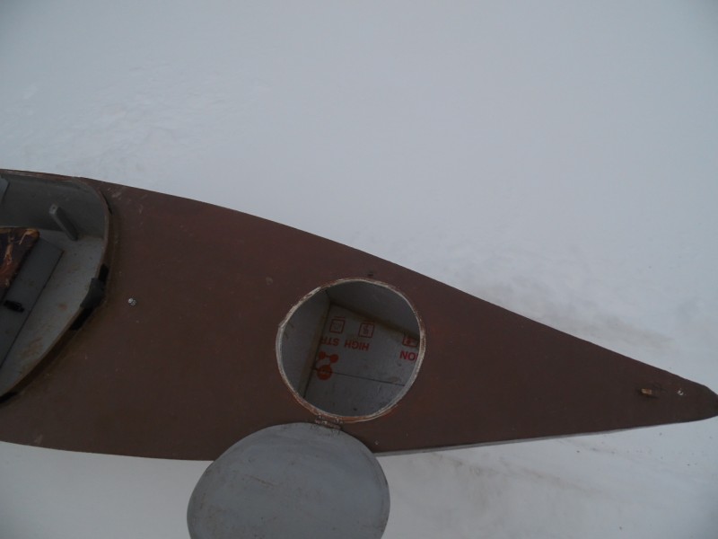

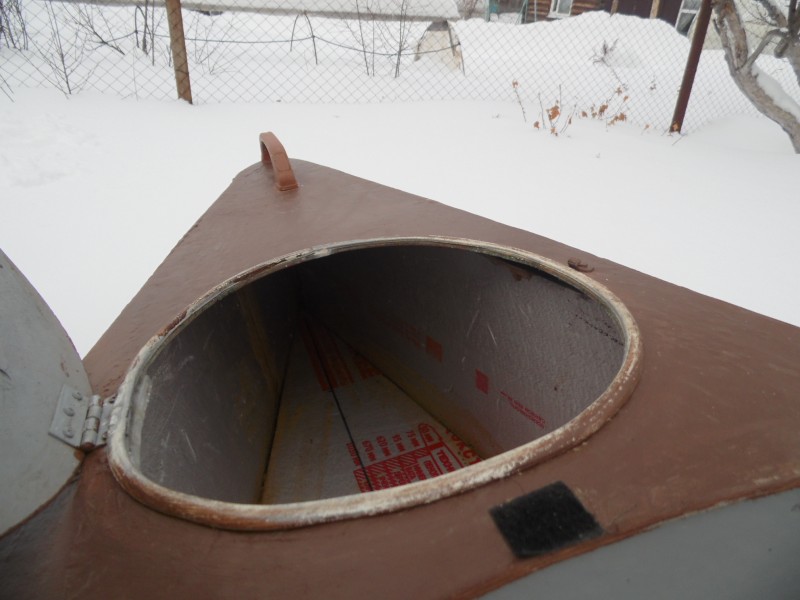

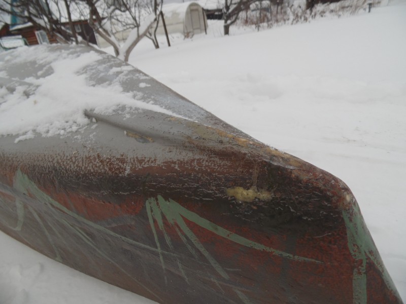

Вот, выкопал.
- нос...
- SAM_0977.JPG (79.15 КБ) 16832 просмотра
- так выглядит хвостовой плавник после Вишеры, еще не чинил.
- SAM_0979.JPG (75.8 КБ) 16832 просмотра
- "юбка-закривушка" в основном использую на рыбалке в дождь
- SAM_0981.JPG (92.74 КБ) 16832 просмотра
- носовой багажник
- SAM_0975.JPG (38.85 КБ) 16832 просмотра
- кормовой багажник
- SAM_0970.JPG (74.95 КБ) 16832 просмотра
- сидушка в открытом виде
- SAM_0974.JPG (77.54 КБ) 16832 просмотра
- кокпит
- SAM_0968.JPG (63.91 КБ) 16832 просмотра
- корма
- SAM_0967.JPG (66 КБ) 16832 просмотра
- вид с носа
- SAM_0963.JPG (75.3 КБ) 16832 просмотра

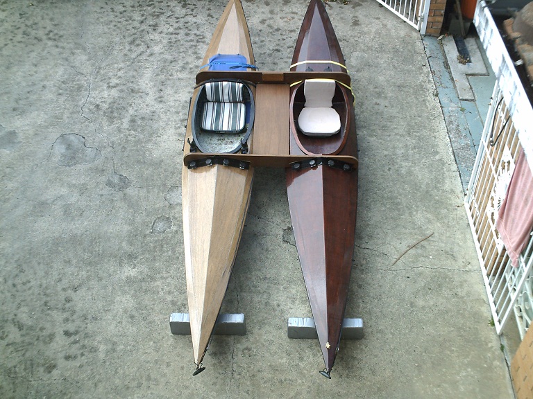

А еще видел много роликов в интернете где из двух каяков делают подобие катамарана и с него удобно рыбачить не боясь перевернуться. А для покатушек получается два каяка. Как вам такая конструкция?
Сейчас кто-то скажет - Ты один сделай сначала, а потом будешь про второй думать. Конечно, сначала один. Но с таким прицелом чтоб когда будет два можно было их подружить. Вот только какие они будут не знаю, поэтому решил попросить помощь клуба.
