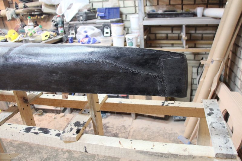

Вопрос пастору , вот карбон например дает жесткость корпусу , арамид против истирания , а какие приемущества у базальта по сравнению со стеклотканью ? Ну и хотел вставить свои 1.5 копейки , нос и корму можно заклеить аккуратней
- 15304566_951578204972971_2836361656300918722_o.jpg (91.35 КБ) 4668 просмотров
Re: Постройка каяка Фрей по проекту Бьерна Томассона
я делаю так ,поздно вечером закатываю корпус стеклотканью , утром подчищаю нос и корму , приклеиваю скотч примерно как на картинке , накладываю стеклоткань и промазываю это дело , так как за ночь реакция смолы еще не закончилась , то соединение получается крепкое ( химическое ) , где то к вечеру , может раньше когда смола начнет густеть канцелярским ножом прорезаю аккуратно верхний слой вдоль края скотча( чтоб не повредить нижний слой ) и все лишнее вместе со скотчем убираю , получается аккуратно , потом жду опять до вечера и накрываю еще одним слоем смолы , так же соединяются половинки между собой .
- 1111.JPG (64.9 КБ) 4668 просмотров
О преимуществах базальта писал чуть выше.vavan181 писал(а):Вопрос пастору , вот карбон например дает жесткость корпусу , арамид против истирания , а какие приемущества у базальта по сравнению со стеклотканью ? Ну и хотел вставить свои 1.5 копейки , нос и корму можно заклеить аккуратней
Кратко - композит, на его основе, что то среднее по характеристикам между стеклотканью и карбоном. Плюс при разламывании не образует острых краев и осколков.
Смотрел на него физико-механические тесты на разрушение - да, композит интересный.
Также его применяют в легком вертолето строении и несколько фирм по водному оборудованию начали применять его. В том числе "Фанатик"
По поводу 1,5 копейки - учел. но не вижу смысла. следующие 2 слоя черной глазировки все скроют.
