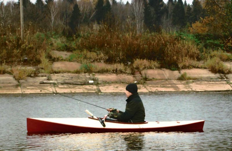

Всё, кроме палубы, оклеивал Эпиталовским компаундом Этал 1440 Н. В последние два слоя добавлял порошковый пигмент, купленный на производстве тротуарной плитки.
Палубу покрывал бесцветной смолой XT-160, с родным отвердителем. Заказывал в питерском Яхт- Мастере. Стеклоткань брал там же, марку не помню.
Лаком пока не покрывал.

Шикарно смотрится. Палуба отвердилась до конца?

Егоррр писал(а):Шикарно смотрится. Палуба отвердилась до конца?
Я старался. Изнутри, правда, не так красиво. Подтеки там, и всяческие неаккуратности. Руку набивал, это мой первый опыт подобного рода.
С палубой вообще происходили странные метаморфозы. Люк, покрашеный из того же замеса, что и палуба, но лежащий в более теплом месте, липнуть перестал. Начал работать по технологии Грей-и-Жди, а в это время готовил седло, упоры и т.д.
И вроде бы стало получаться, с каждым днем липло все меньше. И вот, когда я уже все закончил, липнуть почти перестало.
А на следующий день снова стало липкое, даже люк . Такое ощущение, что сверху образовалась какая-то пленка, и она канифолит мне мозги.
После полевых испытаний на дачном пруду липнуть опять перестало. Может эта пленка смылась?
И да, смола XT-116 ( ане 160).

Сообщение С.Евгенич » 11 ноя 2016, 04:32
bober писал(а):Ну, вот не зря писал, кому-то помогло. А сделано отлично.
Конечно помогло. Спасибо Вам еще раз.
А так то я уже успел разок порыбачить с этой лодки, аккурат перед заморозками. ОщЮщения конечно непередаваемые, очковатенько с непривычки. Вода холодная, жилета нет... Но всё прошло нормально, даже поймал пару рыбок.

Сообщение bober » 12 ноя 2016, 02:13
Копи на жилет, это обязательно, особенно, когда холодно и сам одет основательно. Как говорил Жванецкий, одно неосторожное движение и ты отец, а тут хуже.

Сообщение С.Евгенич » 12 ноя 2016, 03:15
bober писал(а):Копи на жилет, это обязательно, особенно, когда холодно и сам одет основательно. Как говорил Жванецкий, одно неосторожное движение и ты отец, а тут хуже.
Я делал только осторожные движения :)
Да все как-то спонтанно получилось. Хотел отложить все это дело до следующего года, но не удержался. И водоем выбрал - небольшая плотина, где вероятность поклевки чего-то крупного стремится к нулю (браки).
А жилет надо, да.
