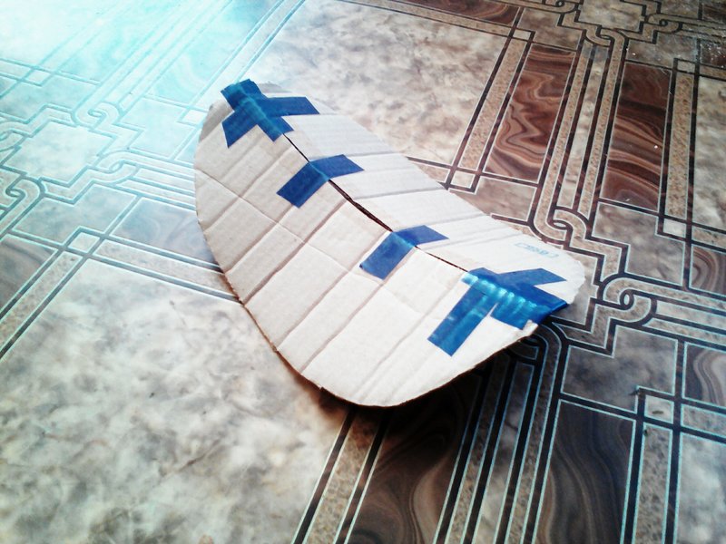

А как вы относитесь к технологии СиС в отношении весла? Никто не пробовал?
Я пока только думаю, но хотелось бы узнать ваше мнение.
Оно вообще, такой формы? Лопасть, конечно же.
Технологии СиС в отношении весла

Подобную форму весла сделал из рейки -данная форма (назовём эту форму европейской) мне не понравилась т.к. "цепляет" воду в последней фазе гребка (когда весло выходит из воды)
А вот гренландское весло и делать понятнее и ведёт себя намного лучше европейского.
Лучше гренландского может быть карбоновое заводское - с " правильными " углами лопасти относительно шафта (лопасти немного вперёд смотрят когда весло держишь прямо перед собой).Эти весла не препятствуют гребуну в любой фазе гребка, но нужно "ставить" технику гребка.
мой совет -если весло первое ,то лучше- гренландское. Либо ,если есть возможность снять форму с карбонового спортивного -то с него . Если проще - то опять таки гренландское -НЕ ПОЖАЛЕЕШЬ
