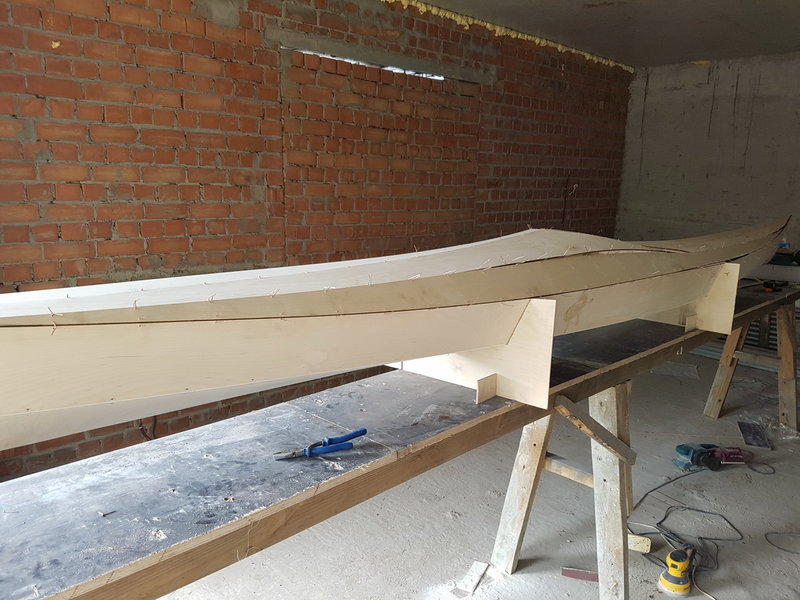

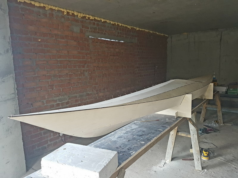

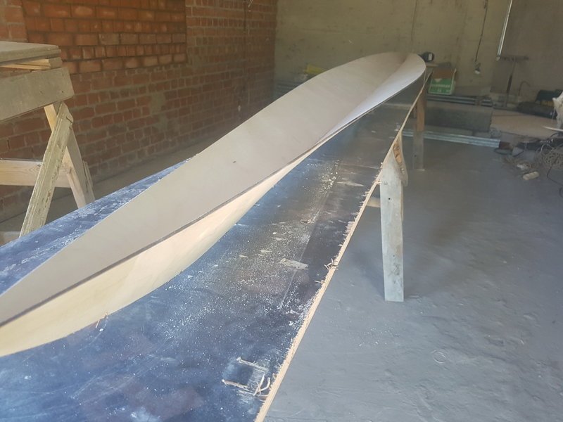

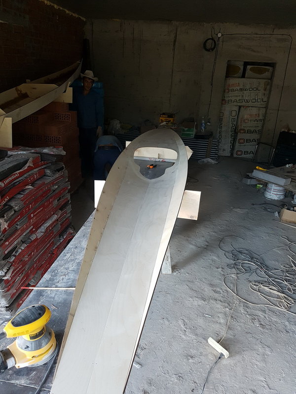

начал собирать верхнюю часть
20160710_102608_новый размер.jpg (99.38 КБ) 5040 просмотров

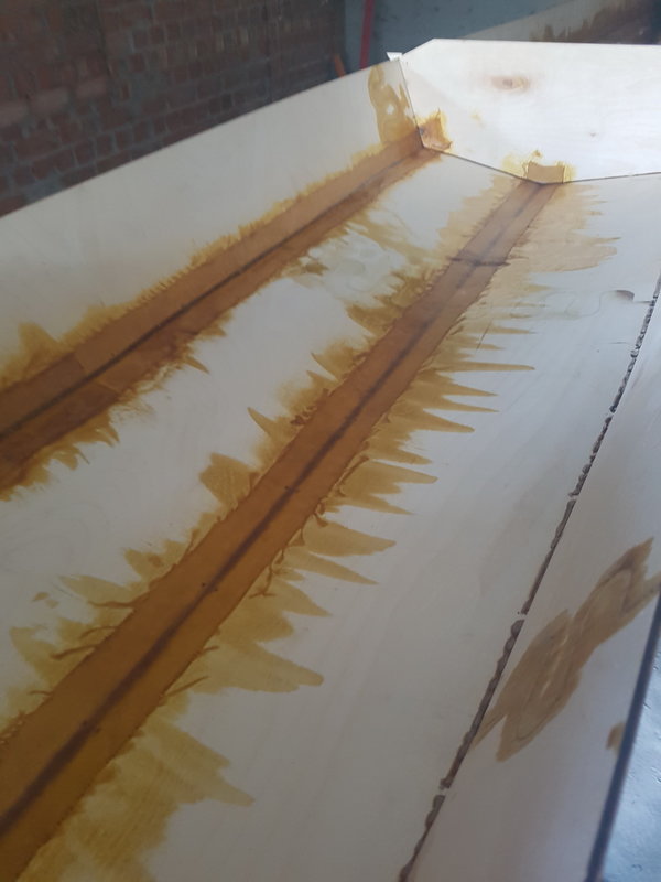

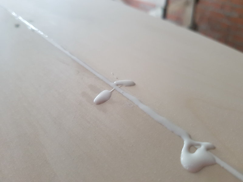

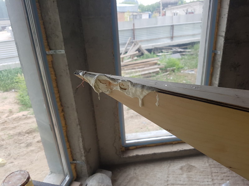

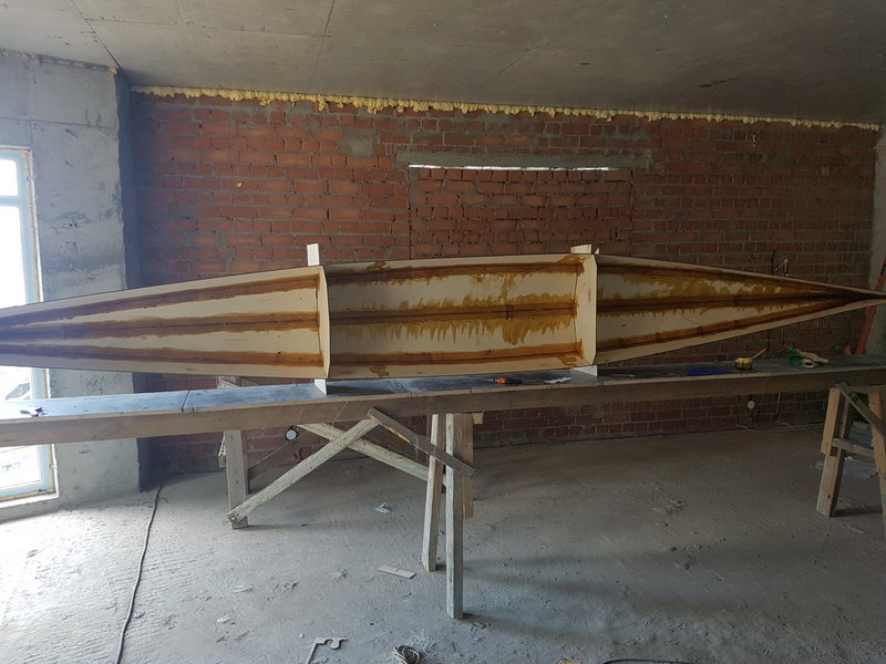

После сборки на проволоку промазал все швы эпоксидной смолой из 20 кубового шприца, набрав в него смолу и дав ей начать схватываться, иначе смола растекается и выходит не аккуратно
20160701_101245_новый размер.jpg (29.57 КБ) 5040 просмотров

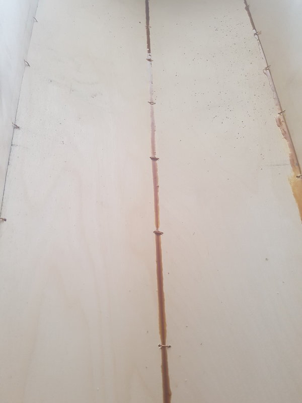

Через каждые 12 см сверлил отверстие сверлом 1,5 мм в которые после продевал медную проволоку вытянутую из кабеля 2 на 1,5

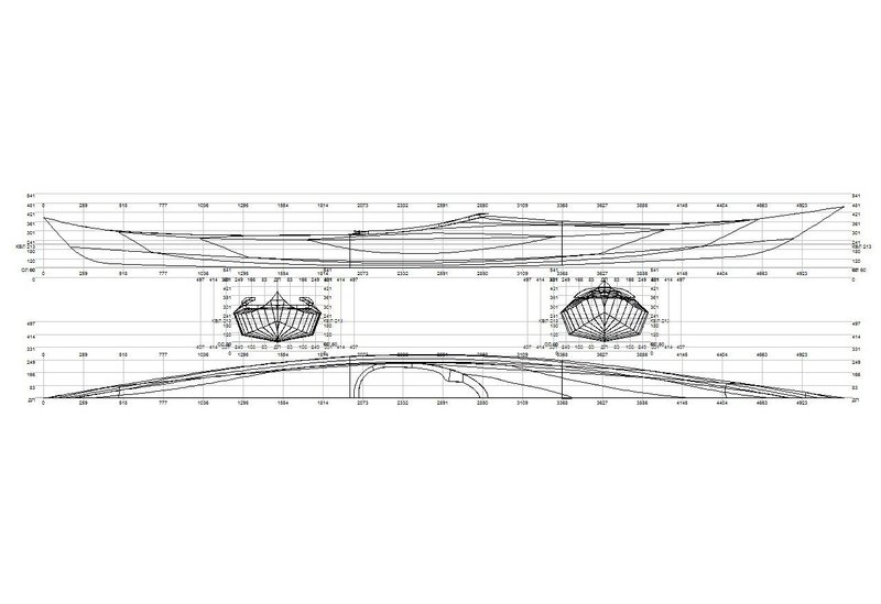

Началось все с того что мой товарищ накидал макет лодки по моей просьбе и перевел его в формат для нарезке на лазерном станке.
viber image.jpg (45.68 КБ) 5040 просмотров

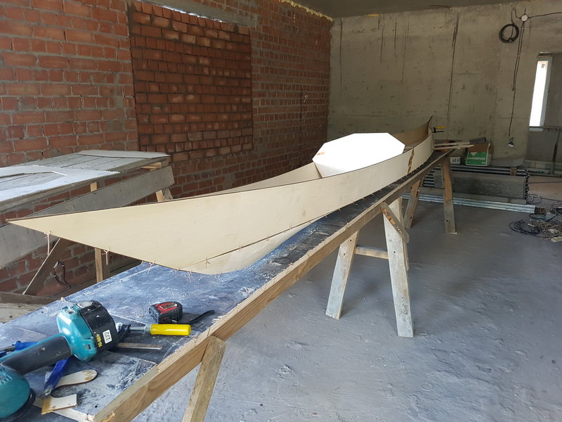

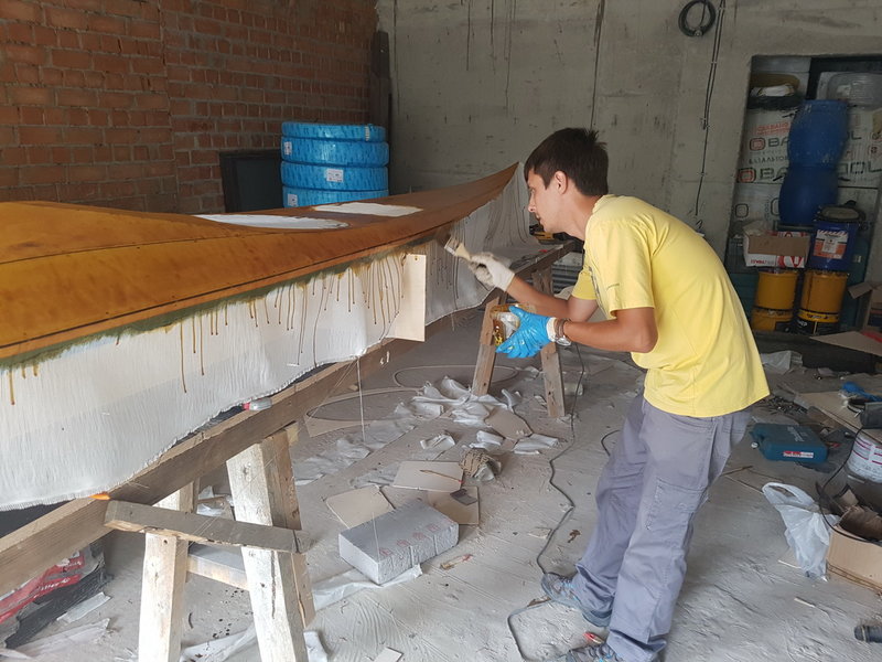

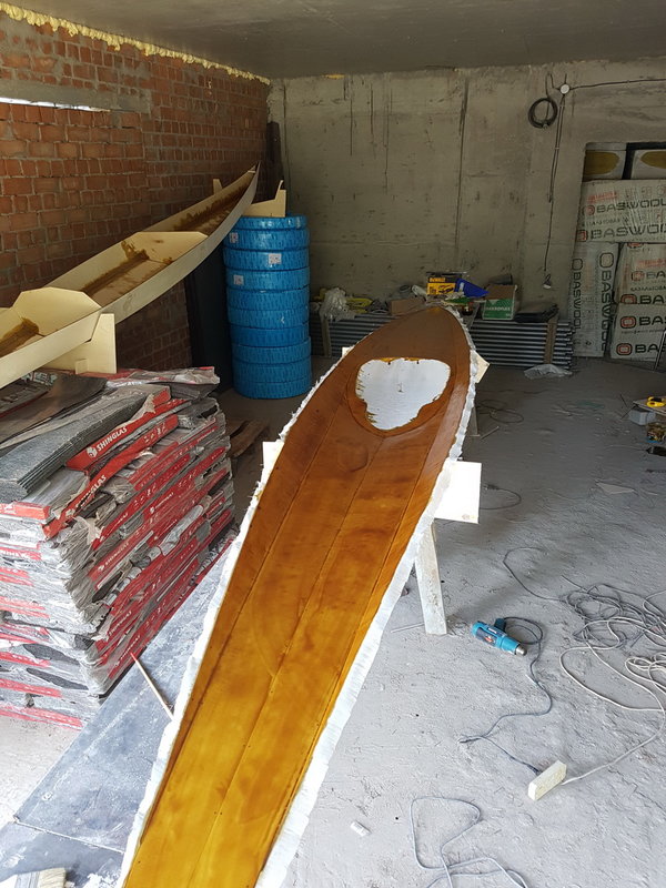

Начал проклейку стеклотканью
Первое испытание прошло успешно
20160806_204637_новый размер.jpg (96.01 КБ) 5039 просмотров

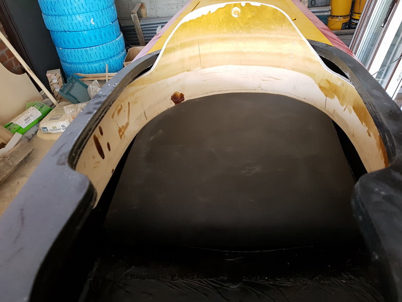

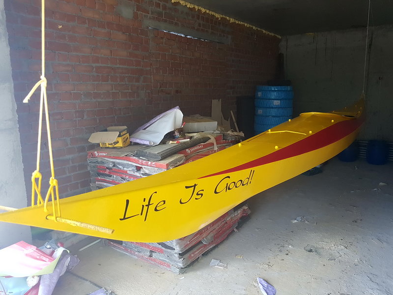

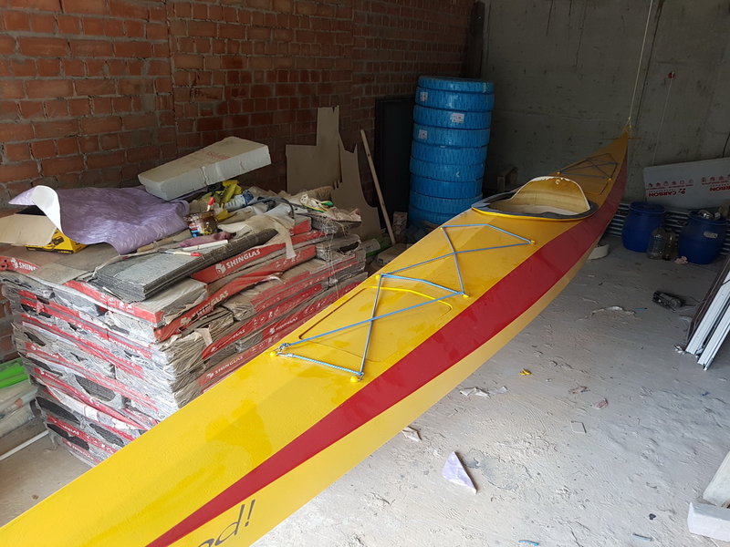

Покрыл тримя слоями лака и смастерил сидушку
20160805_132019_новый размер.jpg (115.71 КБ) 5039 просмотров

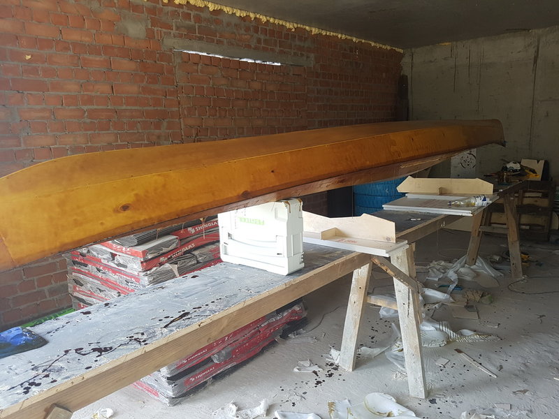

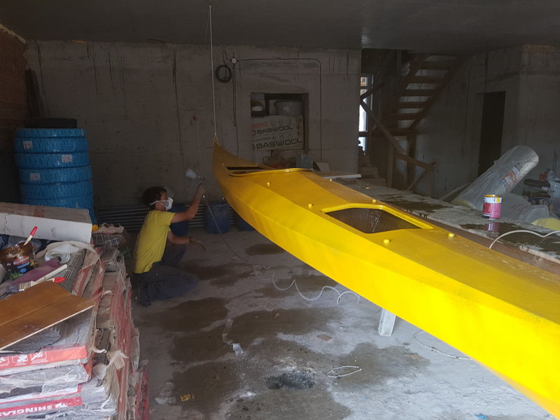

После зашкуривания поверхности приступил к покрасе
20160731_093922_новый размер.jpg (77.16 КБ) 5039 просмотров

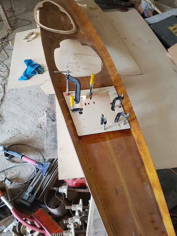

на носу и корме отступив 10 см поставил переборочки из фанерки и залил их эпоксидной шпатлёвкой для усиления и прижал верх с низом струбцинками
20160723_143013_новый размер.jpg (70.8 КБ) 5039 просмотров

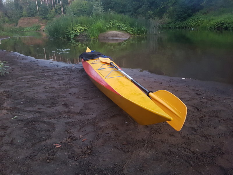

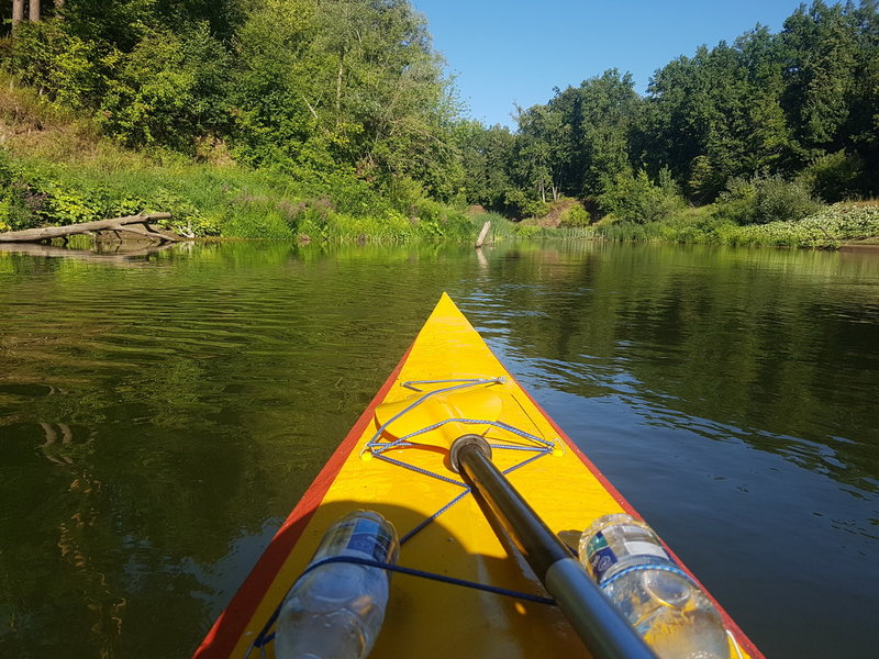

На все про все времени ушло около месяца, в день удавалось уделать всего час.
Спасибо за внимание
20160807_095059_новый размер.jpg (175.6 КБ) 5039 просмотров
20160807_084042_новый размер.jpg (151.67 КБ) 5039 просмотров
20160807_054621_новый размер.jpg (118.34 КБ) 5039 просмотров

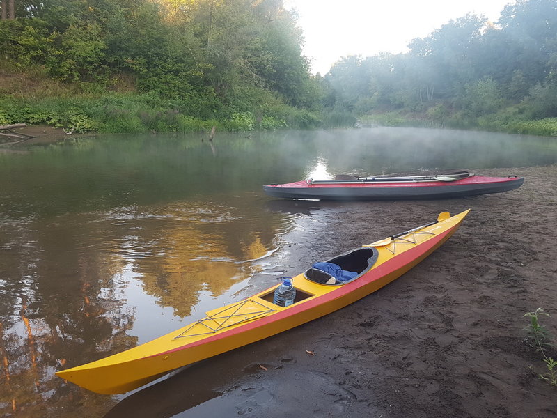

Ну и как впечатления?
Дмитрий
Сообщения: 6
Зарегистрирован: 05 авг 2016, 03:25
Reputation: 3
Город: Димитровград
Re: Life Is Good!
Сообщение Дмитрий » 09 авг 2016, 14:09
Идти намного проще чем на таймене, проходил со свистом там где остальные сели на мель, в плане устойчивости конечно хуже каркасной байдарки но привыкаешь быстро
