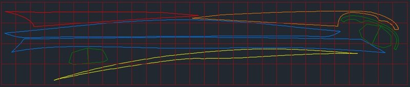

Решил сделать себе каяк. Нашел тут на форуме у пользователя klimm на ядиске чертеж бурелета. Переделал его что б можно было распечатать на обычном принтере без танцев с бубном. Детали разместил так,что б можно было купить 4 листа фанеры, разрезать пополам и склеить. Только одну скулу нужно будет на месте уже подганять. Еще не строил, только вот доделал, думаю многие такой чертеж искали.
Буду еще благодарен за чертеж чесопик 17 со всеми деталями, что б и его переделать в пдф.
На фото - разбивка по листам А4
каяк.pdf
(525.64 КБ) 480 скачиваний

stakhoviyu писал(а):Детали разместил так,что б можно было купить 4 листа фанеры, разрезать пополам и склеить.
Не делайте так.. проще и точнее начертить руками на фанере. Линейка, карандаш и длинная тонкая рейка - все что надо.
Погрешностей после принтера и склейки таких маленьких кусочков будет больше.
Выпилить ТАК точно лобзиком вы все равно не сможете - прошлифовывать края придется.
Это не сложно. Складывайте 2 детали, брусочек с шлифовальной лентой 80 или даже 60.
