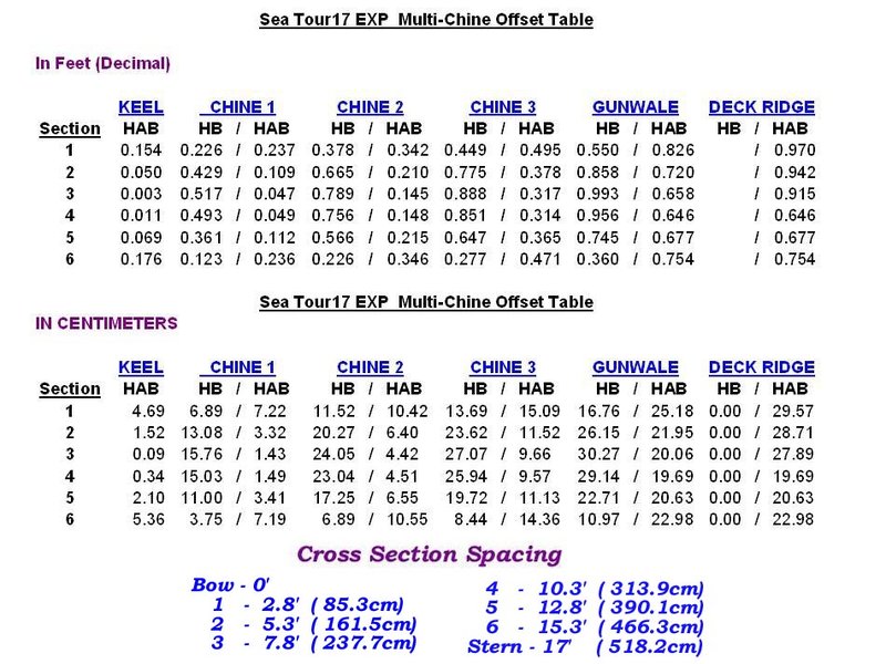

Да есть проекты на всем известном сайте - но там только плазовые чертежи которые надо все равно в freeship загонять, что бы была возможность получить координату любой точки поверхности лодки. Кроме того каяки со всем известного сайта на мой вкус очень узкие и плоские (места под колени смущает). Задуманные как морские они обладают достаточно большой осадкой и тут тоже есть возможность для оптимизации - я то не на море плавать собираюсь.
Есть несколько интересных проектов в файловом архиве этого форума. Взят был за основу "бурелет17", но поскольку проект был изначально под технологию СиС (сшей и склей) то для разборного каркасника он не совсем подходит - большое число граней а значит стригеров в каркасной конструкции - а значит излишний вес.

во первых - по плазу. А нафига его фришипить? Чтоб посмотреть как это будет выглядить? Для каркасника важны шпангоуты а не раскрой. Они и даны.
во вторых - по количеству граней. В бурелете количество граней (!) подводной части всего 5 (борт тож посчитал). В sea bee которую я делал кажется 9. Могу ошибаться. Дополнительно к количеству граней могу сказать, что прочность в отличии от сшей и склей в каркаснике определяется количеством этих самых стрингеров. Сделаешь 3 трубки Ду 16 - сломается нафиг. Да и обшивке на что то надо опираться. Иначе порвется она нафиг как тряпочка. А палубу можно строить свою. Каким хочешь образом. Хоть с одним центральным карлингсом, хоть с десятком хитрых трубок для получения коленных, пяточных, жопных и тд. упоров. Да хоть для лобка упор можно сделать.
в третьих. По осадке. Серьезно? большая осадка? Опять же рассматривая sea bee (да и собственно бурелет) я подходил на такие отммели где грести невозможно из-за того что веслом цепляешь дно. Осадка в каяке не то о чем стоит волноваться. Не танкер строим.
в четвертых. Хочешь меньшую осадку - стремись к более полному сечению шпангоутов. Остроскулый бурелет - в топку. Круглоскулая sea bee - наш выбор. Идеал - квадратное сечение, баржа и батоксное обтекание.
По поводу узкие - каяк не каноэ. Тут сидишь существенно ниже и устойчивость у него ощущается совсем по другому. Сделаешь большую ширину - грести будет не удобно. Руки о борта отобьешь. Сколько ширины тебе для счастья надо? У sea bee - около 620 в самом широком месте. При моем росте в 185 см я гребу на грани. Жена с ростом 154 оббивает пальцы.
