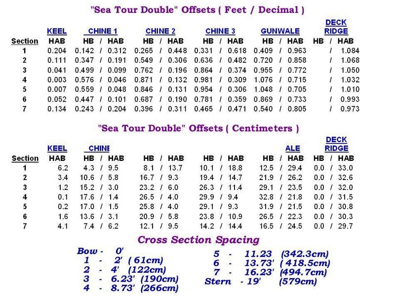

ПОЖАЛУЙСТА ПОДЕЛИТЕСЬ НОРМАЛЬНЫМИ ЧЕРТЕЖАМИ ДВОЙКИ
Сообщение тарас12 » 06 фев 2016, 17:08
добрые люди кто реально строил двойку, поделитесь чертежами. :)

Re: ПОЖАЛУЙСТА ПОДЕЛИТЕСЬ НОРМАЛЬНЫМИ ЧЕРТЕЖАМИ ДВОЙКИ
Сообщение rid » 07 фев 2016, 03:42
правда я всё же его не делал.
