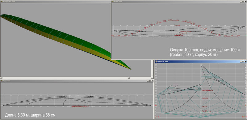

Всем привет!

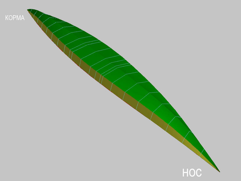

Вот нарисовал морской каяк, собственно, вопросы (в основном) про подводную, наиболее важную часть -
1) Верно распределено водоизмещение?
2) не слишком ли "плоское" днище в средней части?

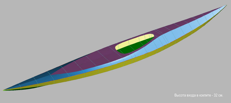

3) правильно ли расположено место гребца? Он сидит там, где у корпуса центр водоизмещения (в теории)?
4) достаточна ли высота входа в кокпит? (указан на картинке)

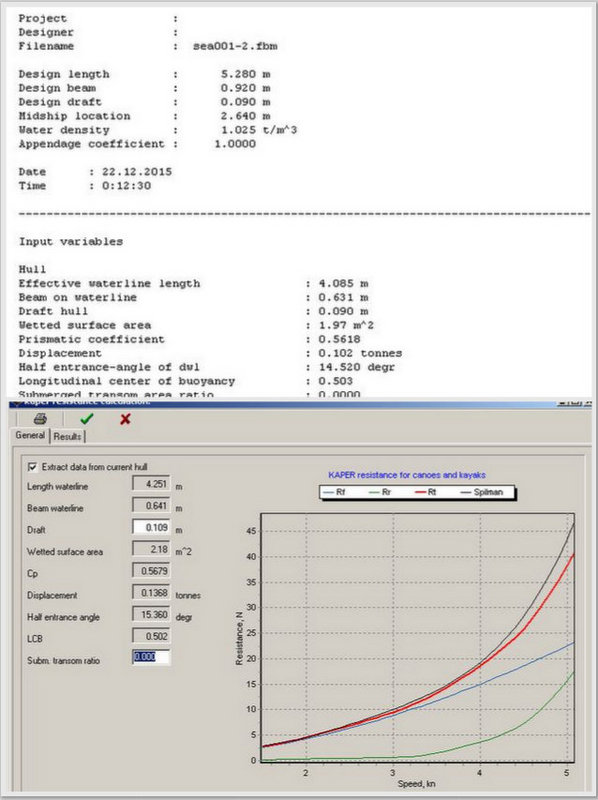

5) Помогите "прочитать" данные расчетов KAPER - графика сопротивления.
6) Призматический коэфф 1,56 (почти 1,57) - это не многовато?\
Спасибо.
