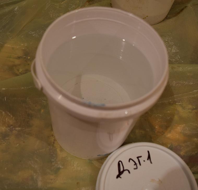

этал 370 + этал 45 и всех качество материала устраивает , ну думаю надо тоже попробовать эту систему , каноэ из фанеры все равно под покраску . Все перерыл , в Екатеринбурге нигде не нашел , но проскочила такая информация , что этал 370 сделан на основе эд 22 , ну что значит сделан , добавлен пластификатор вот и получается компаунд , стал изучать пластификаторы , пришел к такому выводу эд 22 + ДЭГ-1 , добавляется 5-7% + отвердитель .Пошарился в инете , нашел все в одной конторе , позвонил спросил цену на эд 22 говорят 330 р , ну вот и хорошо , поехал на закупку . Приехал в контору говорю дайте мне эд 22, девушка вежливо так говорит пожалуйста 411 р. кг , вообще то я вчера звонил мне сказали 330р .
Так это же без НДС вам цену сказали .Я говорю если вы цену без НДС называете , так и продавайте без НДС .Вобщем купил только ДЭГ-1 цена в районе 700 р.кг и поехал в другую контору .Выглядит как вода и жидкая , то есть и пластификатор и разбавитель в одном флаконе

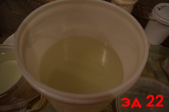

Приехал в другую контору эд 22 в наличии Питерская высший сорт 360 р. кг, отвердитель хотел сначала ПЭПА взять , но девушка сказала что он темный производство г.Н.Тагил и я передумал и взял этал 45 , потому что он со смолой бодяжится
100 частей смолы к 50 частям этал , смесь должна еще жиже быть . Еще с ней немного потарахтели она говорит ДЭГ-1 дорогой лучше брать Этал-1 , свойсва те же самые , а цена 400р.кг , но я уже купил ДЭГ-1 так что на будущее буду знать

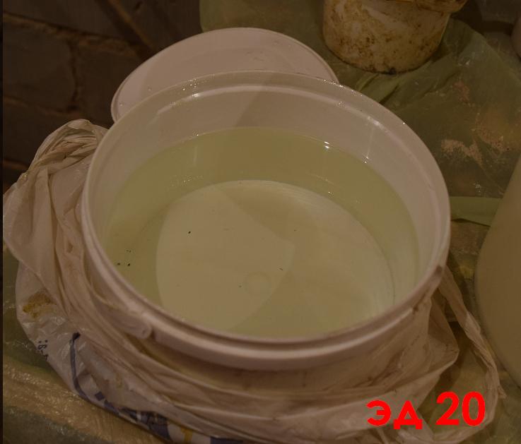

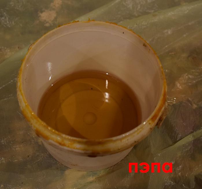

Приехал домой открыл банки для изучения , смола достаточно жидкая по сравнению с эд20 белого цвета , но не совсем прозрачная , до этого я брал эд20 не знаю кто производитель , но она прозрачная как вода , с ней я брал ПЭПА Дзержинского завода , она прозрачная янтарного цвета , с ней можно покрывать под прозрачное покрытие

ПЭПА на фото это уже остатки и они потемнели , а так она намного светлее

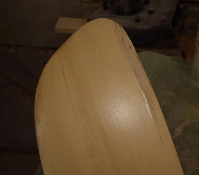

заехал еще в контору по стеклотканям , ребята предложили ткань 60 гр.м2 тонкая очень , переплетение мелкое , я отказался , куда ее применить не знаю и вот только сейчас доперло , ей можно весло обклеить , весу не много добавится . а уже защищенное , а то у меня после нескольких дней в походе лопасти в некоторых местах вздулись и лак потрескался , хотя покрывал полиуретановым лаком на 2 или 3 слоя точно не помню , сейчас посмотрел весло , надо весь лак ободрать ,обклеить этой тканью и снова лаком накрыть .Это весло из осины оно легче чем сосновое , но сосновому вообще ничего не сделалось
вот такие дела , это одна лопасть сфоткана вторая получше но тоже трещины на лаке
