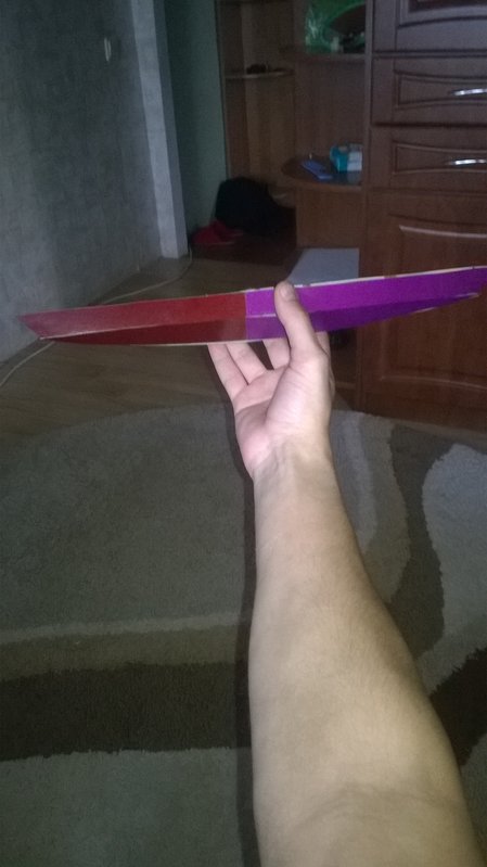

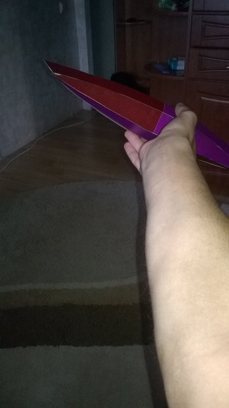

Вот загрузил. Не будет ли клевать каяк? Не тя жело ли будет грести? Что скажете о форме дна?

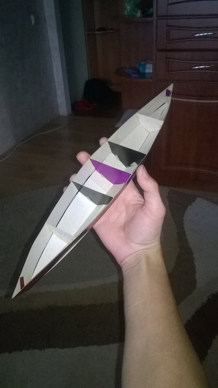

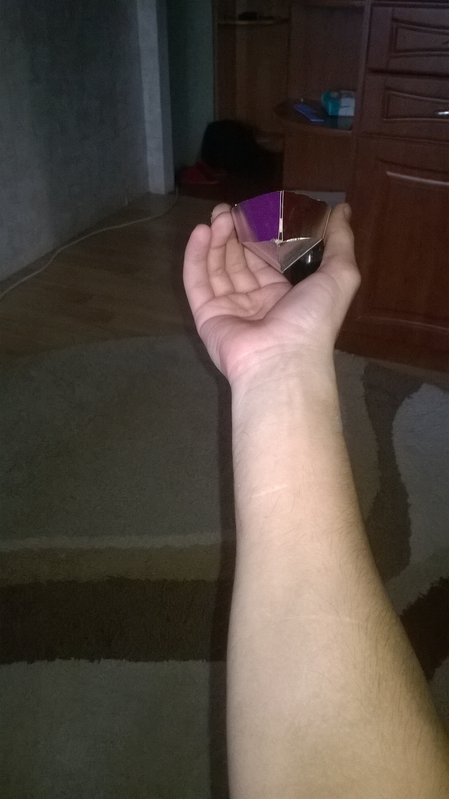

Еще

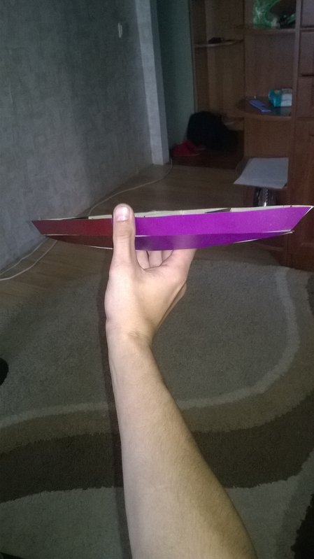

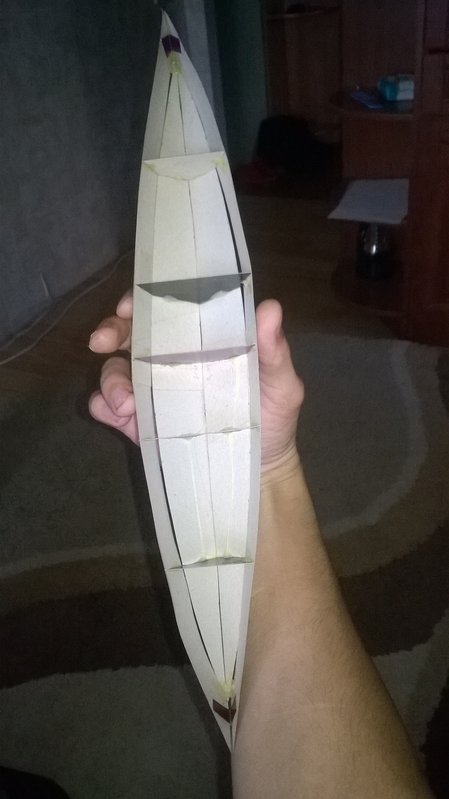

Еще

Такой рокер (изгиб дна) на мой взгляд придаст лодке чрезмерную вертлявость. вы же не слаломную лодку собираетесь строить?
Re: Помогите с выбором формы
С такой килеватостью остойчивость будет никакая. Да и осадка приличная получится. С таким прогибом киля курс заколебётесь держать. Опять же минус в осадке. С такой высотой борта на ветру сдувать будет.

Смотрим на киль - высота подъема киля от нижней точки в корме - около 30 мм, а в носу около 70. В среднем около 50 мм.
Килеватость. У шервотера угол наклона днища по отношению к горизонту на миделе (на среднем шпангоуте) составляет 10,9 градуса, то есть 192 мм подъема на одном метре расстояния. Это уже достаточно прилично. Я бы не сказал что остойчивость у него шикарная (хоть и достаточная). Сидел я и в более остойчивых лодках.
Теперь рассматриваем сечение, в котором окажутся колени гребца. Высота борта (расстояние от нижней точки киля до точки пересечения борта и палубы) 200 мм. Высота погиби палубы (то есть расстояние от точки пересечения палубы и борта, до верхней точки палубы) 142 мм. Итого 342 мм высоты лодки в наибольшем месте. Эти измерения на виде сбоку. Кормовую часть палубы часто делают горизонтальной и заниженной для уменьшения парусности. Носовую то же хорошо бы сделать пониже по той же причине (конечно только если нет желания возить груз не на палубе а в трюме). Нос и корму задирают для улучшения всхожести на волну. Вы планируете ходить по озерам, водохранилищам или крупным рекам? Тогда задранный нос для вас. Если нет - то как на вашей модельке будет норм.
