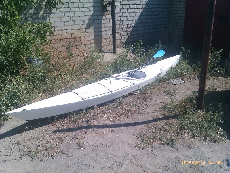

Фанера ФК 4 листа х212руб=848руб
Смола ЭД20+пэпа 5кг 2500руб (осталось около 2кг)
Стеклоткань 10м 900 руб
Краска ПФ 115 2банки 300 руб
Шпаклёвка Новол 150 руб
Расходка (кисточки, наждачка,перчатки и пр) пусть 500 руб
Чертежи из woodenboat. Спасибо Клим и Мумрик
итого:5198
По времени примерно 30 часов

Стеклоткань брал тут https://www.avito.ru/volgograd/remont_i ... _426822922, единственный критерий выбора "есть здесь и сейчас"
Приведённый список материалов годится только для самостоятельной постройки любителям поковыряться или не любителям ждать. Эта лодка будет жить в газели поэтому особо не "вылизывалась" не течёт и ладно.
Для производства ценник будет другой, примерно в двое уменьшатся затраты на материал но здорово возрастут другие расходы. На оборудование в основном. Из фанеры каяки серийно строить смысла нет, слишком долго и как следствие слишком дорого. Тот же Кортик выходит из матрицы практически готовым и получается что время его изготовления 10-12 часов при стабильном качестве. Стабильное качество фанерных каяков на прямую зависит от квалификации человека делающего его.
Если добавить к цене материалов стоимость моего времени, цена станет совсем не такой интересной.
Просто в прошлом году то спор был на ветке и кто то хотел посмотреть на каяк за 6000 руб. Чёто вспомнилосьИзображение
