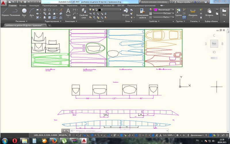

Дошли наконец руки, подправил чертежи.
http://vk.com/doc3719947_417381093
Re: Shearwater 17
Забросил чертеж на Яндекс диск https://yadi.sk/d/r1eDbCBVCfbRr S&G Shearwater 16
- BcfsQbmWhMA.jpg (74.63 КБ) 7514 просмотров
Re: Shearwater 17
А можно раскрой на 1200х2400 сделать?

Если не срочно - будет время свободное - поковыряюсь.
Re: Shearwater 17
Спасибо
, не срочно, следующие выходные ближе к Новому году похоже будут

На фотках сборки shearwater не заметил, не знаю как называется, в общем деревянный брус вдоль всего корпуса к которому потом клеится палуба. Видел такой на фото сборки Shrike и Чесапика. Насколько он вообще необходим и можно ли от него отказаться? Делаю свой проект, формой палубы будет похож на Shearwater.
Re: Shearwater 17
У Ширвотера его вообще нету.Constantine писал(а):На фотках сборки shearwater не заметил, не знаю как называется, в общем деревянный брус вдоль всего корпуса к которому потом клеится палуба. Видел такой на фото сборки Shrike и Чесапика. Насколько он вообще необходим и можно ли от него отказаться? Делаю свой проект, формой палубы будет похож на Shearwater.
