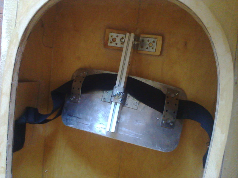

Прошло трое суток и таки нихрена не высохло. Сегодня в ленте купил по акции строительный фен. Борта высушил. Заодно между делом сделал спинку и примерил юбочку, которую жинка бережно сшила.
На спинку еще чехол будет с пенками внутри. Алюминька это основа.
Ага :yes:. Пару моментов, удерживающий ремень чем выше, тем лучше держать будет. И еще,стойку удерживающую спинку надо немного согнуть, иначе она в позвоночник упираться будет.

Егорыч!Тебе несомненно плюс к карме за идею) Спасибо. По поводу согнуть стойку - не получится. Она профилированная. Собрана из двух обрезков профиля для маскитной сетки (как раз накануне купил набор для маскитки сделай сам. кой чего осталось). Да и собственно необходимости нет. Я уже примерился. Ничего нигде не мешает. Естественно что после первого выхода на воду всплывут все мелочи, но в целом я думаю будет нормально.
