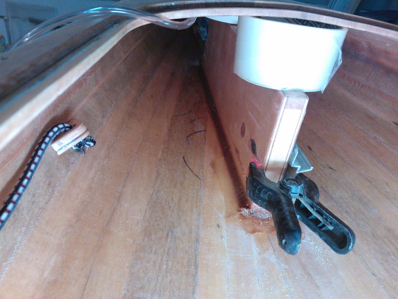

Пардон. Только пара фоток.

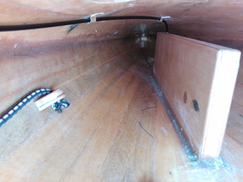

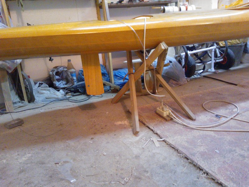

пузотер
Сообщения: 434
Reputation: 182
Re: Каяк из рейки. Проба пера
Сообщение пузотер » 06 июн 2015, 18:23

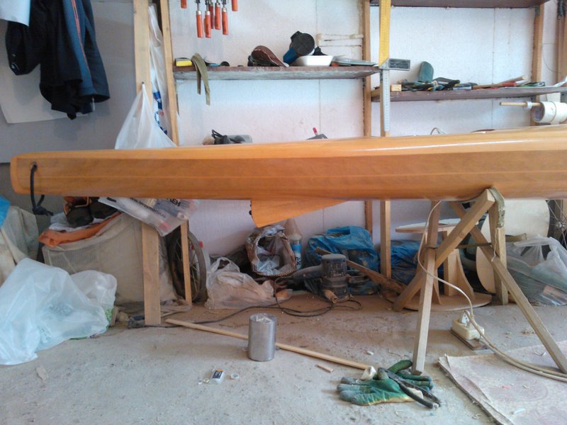

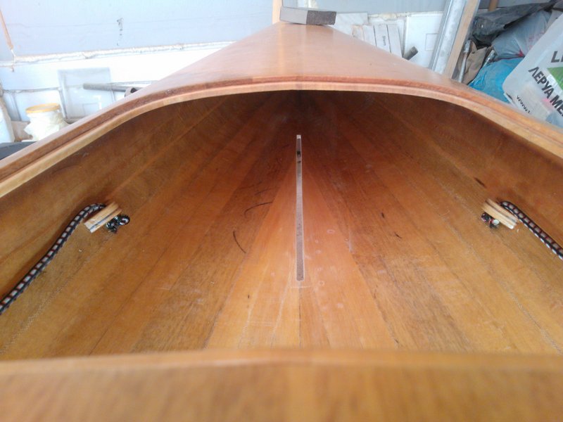

Прям таки шверт а не скег...
Не, не, не. это скег. просто не собрано пока.
Егорыч, спасибо за ссылки.
Примерный максимальный вылет скега.
пузотер
Сообщения: 434
Reputation: 182
Сообщение пузотер » 07 июн 2015, 06:19

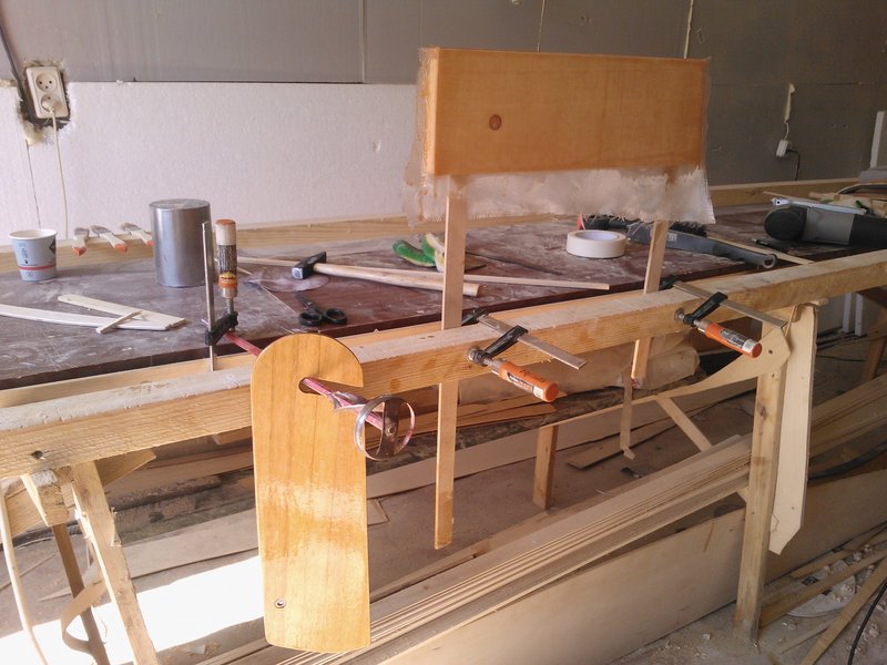

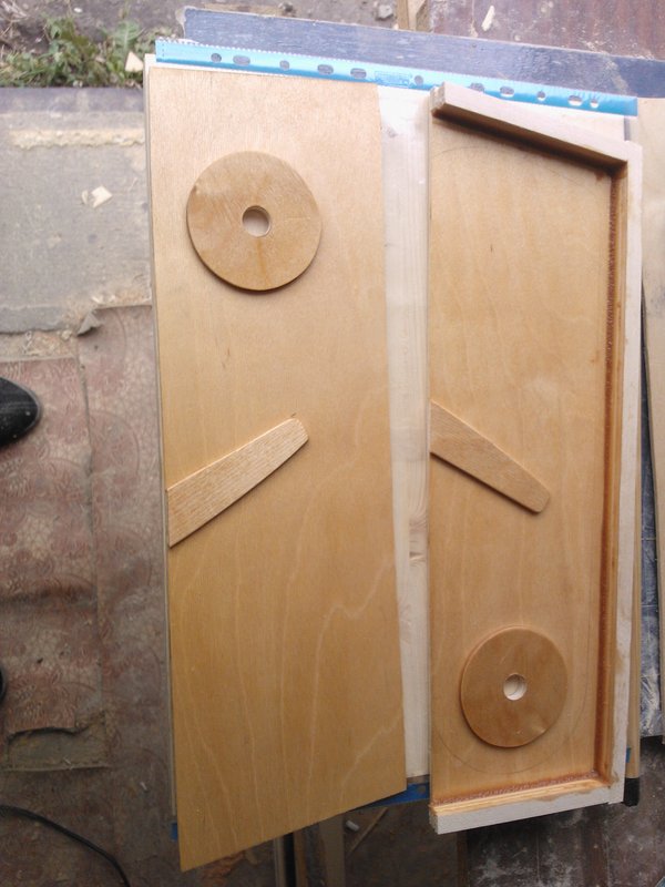

Здраствуйте.
Скег уже в рабочем состоянии. Осталось бегунок додумать.
