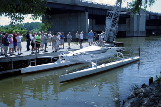

вот на длинных поплавках под мотором

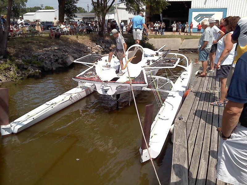

вид сзади

выставил эти фотки и пока суть да дело стали приходить такие мысли , а может отказаться от паруса , на самом деле на озера выеду за лето может 2-3 раза и все , а заморочек прилично и набор веса наверно тоже приличный получится . пересмотрел всю тему сначала , а ведь начало было хорошее . Пораскинув мозгами в разные стороны пришел к такому мнению , а ну его этот парус , берем катамаран с узкими длинными поплавками , мотор 5 лс , пассажиров садим друг за другом чтобы ветровое сопротивление меньше было , спереди обтекатель , под днищем кокпита весла и сиденья чтоб разворачивались на 180 грдусов , верх поплавков делаем плоским чтоб стоять можно было комфортно , и вот получился моторно - гребной катамаран . и скорость наверно приличная будет и бензы немного жрать, а если что сидухи развернул да в 2 пары весел дал жару тоже хорошо пойдет . Ну а дальше посмотреть как будет себя вести на 5 лс , может и доработать - на крылья поставить

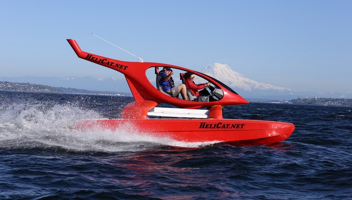

Так? :D
