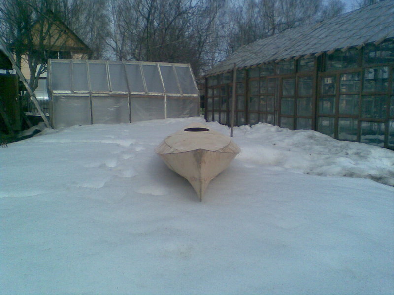

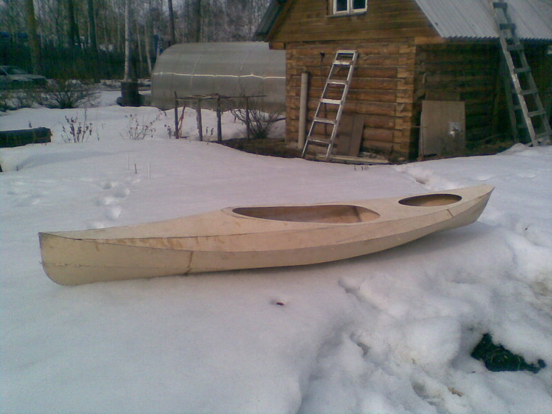

Однажды в студеную зимнюю пору решил что мне просто необходим каяк для рыбалки в местах где драга прошла. В виду ограниченности средств на очередное хобби (основное - спиннинг) и благодаря ресурсу СИЯК.РФ выбор пал на WOOD DUCK 10, который подкупил своей верткостью, остойчивостью и небольшими размерами. Технология изготовления стандартная, описанная не однократно, а то что не описано - доходило в процессе на собственных ошибках. Клеил только по выходным когда позволяло время и погода в неотапливаемом помещении. Начал в мае прошлого года, закончил за апрель и майские праздники, по часам ушло примерно 70-80 часов. Фото мало. Вот что наскреб.
шкурим со старшим детем.jpg (106.87 КБ) 7083 просмотра
