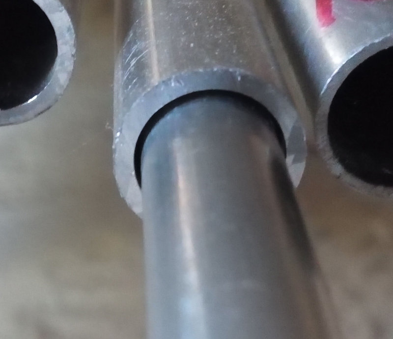

Есть еще одна проблема, довольно большой люфт. Думаю как решить.

Так об этом и я хотел предупредить
Даже не знаю что посоветывать!? Может опрессовать бОльший диаметр, но не уверен поможет ли? Я в плане исполнения... Тем более что деформации дюраля не айс, не факт что здесь не устанет металл быстрее. А для внутренней трубки не нашлось более подходящего диаметра?

Может накернить с трех сторон и по длине замка? Или проклепать клепочником?

Re: Каркасно-разборным каякам ДА!
Берете квадратный кусочек стеклоткани, пропитываете эпоксидкой, так чтоб эпоксидки побольше было, накладываете его на конец тонкой трубки, Сверху кусок полиэтиленовой пленки, мешочек полиэтиленовый вполне подойдет.
Засовываете все это в большую трубу насколько нужно. Если плохо входит и пленка рвется то можно большую трубу смазать мылом напрмер. Ну и край трубы надфилем обработать.
Часа через полтора два когда смола начнет затвердевать обрезаете излишки ткани.
Часть тонкой трубы имеет смысл обмотать изолентой или скотчем оставив свободной часть которая будет служить разьемом. Смысл в том что после обрезания излишков и затвердевания всей этой конструкции изолента убирается и на трубе не остается прилипшей смолы.
Все это можно делать поакуратнй наматывая ткань на конец трубки, но когда соединений много то проще именно наложив ткань на торец засовывать. С намоткой не всегда хорошо входит если ткани лишней намотал.
Другой способ. Подогреть конец большой трубы чуть чуть и смазать парафиновой свечкой, тогда полиэтилен не нужен. Только когда первый раз разбирать будете придется еще раз подогреть чтоб парафин расплавить, а то соединение довольно плотное и руками не удалив парафин разодрать сложно.
И самое главное. А чего все из круглых труб то городят? Насколько помню каркасные байдарки делали из овальных профилей, Там и трубки потоньше брать можно было, читай вес изделия полегче. Помню еще простенькие вальцы народ делал и катал трубки.

Конец трубы несложно укатать на меньший диаметр роликом из подшипника и резца на токарном станке, д16т чудно укатывается. Но советовать этот метод в домашнем строительстве думаю бессмысленно.Может опрессовать бОльший диаметр, но не уверен поможет ли?

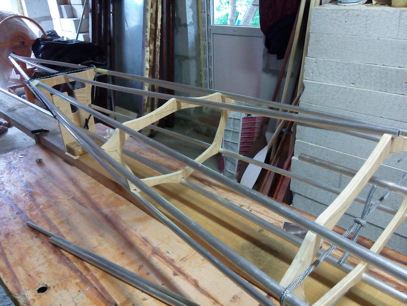

Вот результат моего сегодняшнего труда.
- IMG_20150530_163142.jpg (116.46 КБ) 5225 просмотров
- IMG_20150530_180408.JPG (115.11 КБ) 5225 просмотров
- IMG_20150530_180454.JPG (100.96 КБ) 5225 просмотров
хорошо получается. может имеет смысл собрать без замков, попробовать в деле (на воде), а по том уже замки думать?
