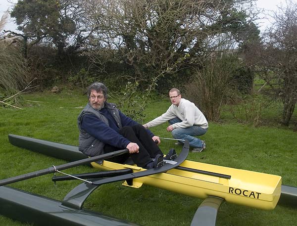

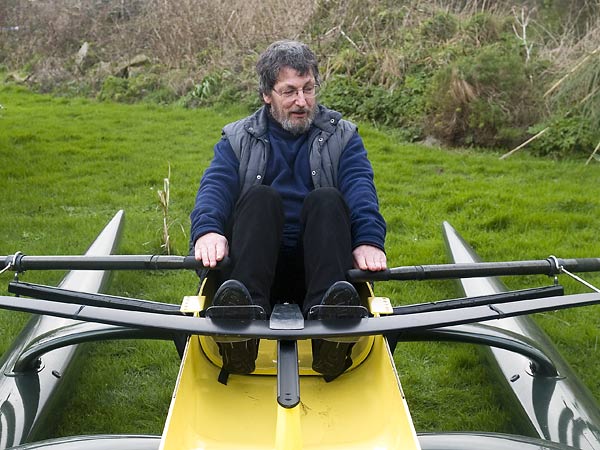

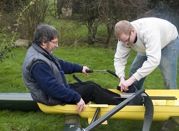

Вот кстати. Мы тут про уключины академические писали.
Стал искать наиболее удачный гребной катамаранчик ROCAT.
И только сейчас обратил внимание что буржуи вообще не парятся с этим вопросом. У него уключины просто выгнуты из прутка получается.
