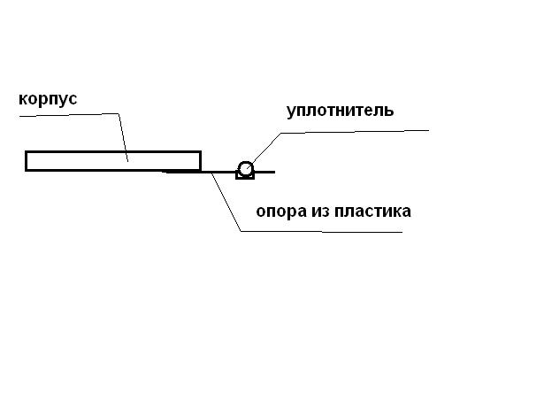

там я смотрел из пластика принцип вот такой , я думаю если сможешь фрезером пальчиковой фрезой настроиться то миллимеира 3 глубины наверно будет достаточно

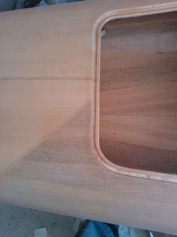

Ох уж мне этот самоотлив...

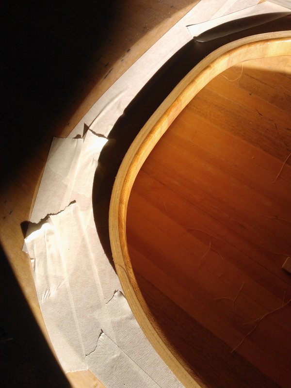

Здравствуйте. Это было не просто, но я все же сделал. Отклеивать прежнюю опору я не стал, а просто проточил в прежней желобок шириной 5 мм и глубиной 2-3. Учитывая ослабление самой полки снизу добавил слой стекла. Завтра проточу сливные желобки в палубе.
