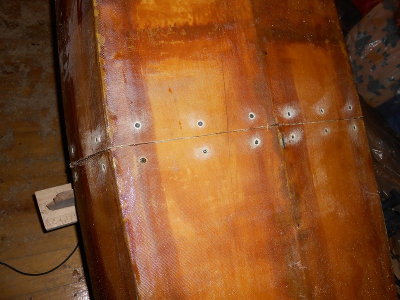

Распилил и приклеил\прикрутил брусок.

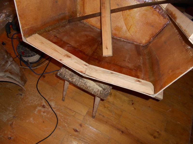

Сообщение totoro » 30 мар 2015, 22:36
Укрепил саморезами.

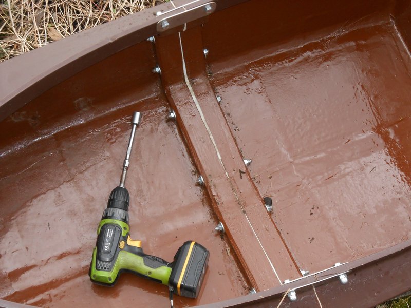

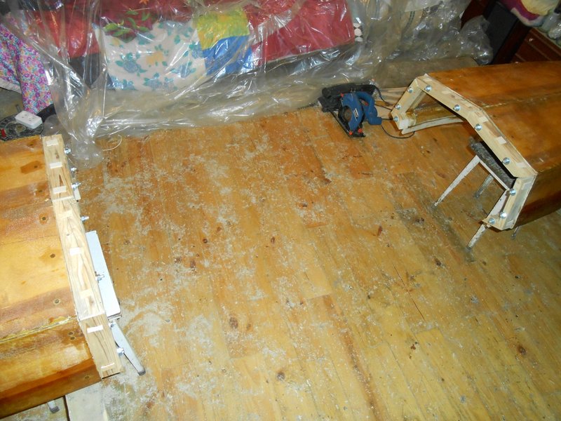

Сообщение totoro » 30 мар 2015, 22:42
Раздвинул, добавил брусков и собрал центральную секцию. Дальше как обычно.

Re: Laker 13
Сообщение totoro » 01 апр 2015, 04:32
В последний день перед запретом решил проверить "по настоящему", прошел пару километров по речке с камнями, завалами и корягами. Да блин - это не по озеру рассекать, умаялся жутко, но конструкцию проверил! Соединение держит отлично, по бревнам скакал - только краску поцарапал :D

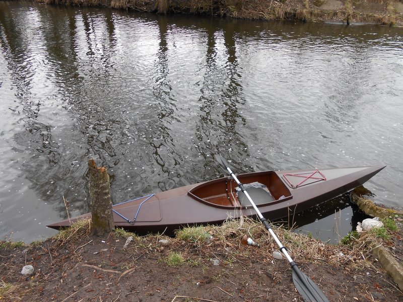

Сообщение Егоррр » 02 июн 2015, 06:10
Перед походиком на выходных сделал легкий тюнинг. Поставил лючки и обвязку.

Сообщение Егорыч » 02 июн 2015, 13:37
Ну лючок симпотный, и смотриться зачетно. Где такие дают?
