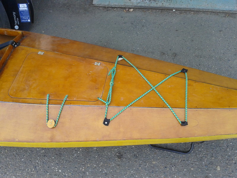

Сообщение a_denis » 25 мар 2015, 03:55
Разбирал фотографии, нашел несколько карточек с подробностями:
2013-08-26 11.41.56.jpg (109.2 КБ) 5761 просмотр
2013-08-26 11.41.49.jpg (120.86 КБ) 5761 просмотр
2013-08-26 11.41.14.jpg (100.9 КБ) 5761 просмотр

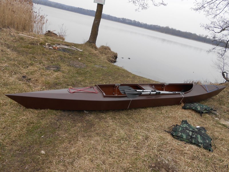

Вот такой Лэйкер - трансформер у меня получился :shock:
qazqas
Сообщения: 2058
Reputation: 41
Город: Миньковецкое г-во
Re: Laker 13
Сообщение qazqas » 28 мар 2015, 17:01
это из чего?

qazqas писал(а):это из чего?
Как у всех, из фанеры и стеклоткани с эпоксидкой. Т.к. первый самострой, то из эстетических соображений пришлось красить :(

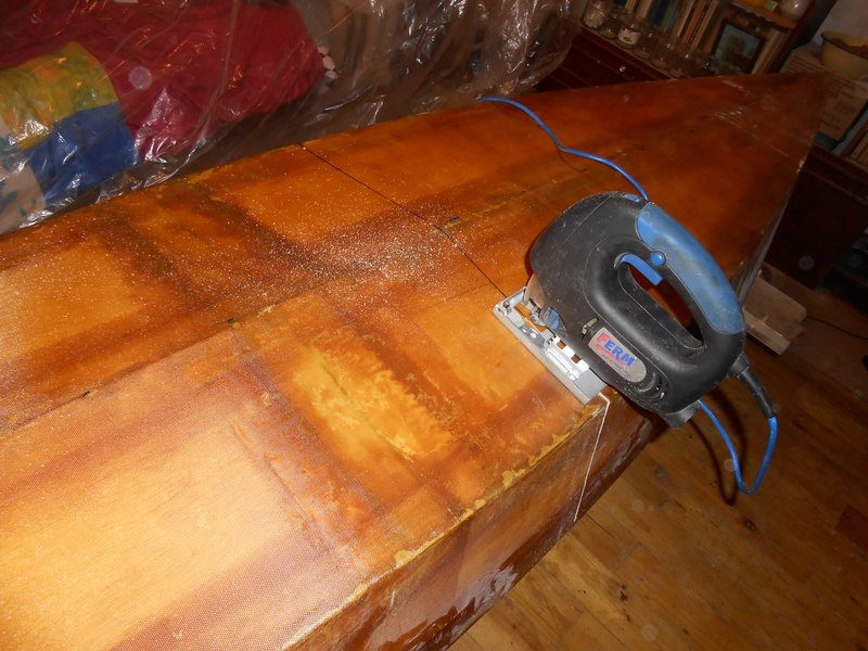

Сообщение qazqas » 29 мар 2015, 05:34
а на стыках че такое толстое?...подумал было из пенопласта..

Сообщение totoro » 30 мар 2015, 07:39
Там брусок деревянный, прокладка просто из белой микропорки.

Сообщение qazqas » 30 мар 2015, 15:51
а поконкретнее можна как получилось? сначала сделал и распилил, или сразу по частях делал7?

Сообщение totoro » 30 мар 2015, 22:22
Сначала сделал нормальную лодку. Оказалось что осталось много смолы, но на целую лодку не хватит :(
Решил поэкспериментировать :D
