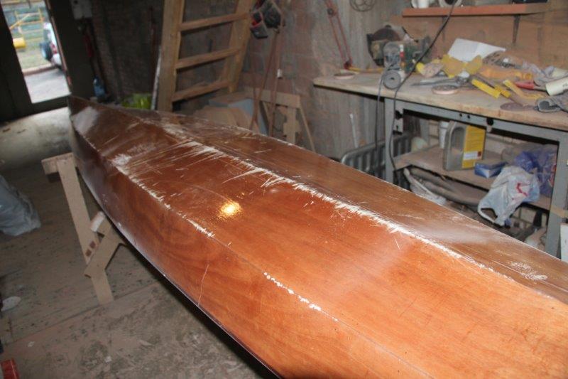

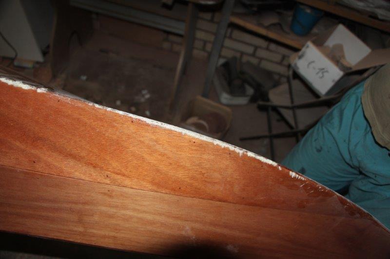

Ну тут как с машинами. китайци тоже применяют в корпусах дешевые материалы. Только не всегда это хорошо. Разница между ФСФ фанерой и не влагостойкой в цене не большая. Я эксплуатирую каяк нещадно. Второй каяк тоже эксплуатируется в жестких условиях.
На фото последствия от ударов о бетон при экстренной чалке на RED BULL марафоне.
Не буду вдаваться в подробности, но других вариантов у человека не было тогда.
Не водостойкая фанера начала бы расходиться, т.к. пробито 3 слоя стеклоткани. ФСФ - все ок.
Люди уже сталкивались с такой ситуацией и теперь строят заново каяк :(
Если ходить по озерам, да еще и с песчаным берегом, то повредить каяк мало вероятно.
