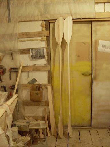

Я сейчас делаю пару весел для каноэ
Лопатку доделал почти, планирую до конца недели сделать все остальное
Материал красное дерево и канадский кедр, осталось от прошлых проектов

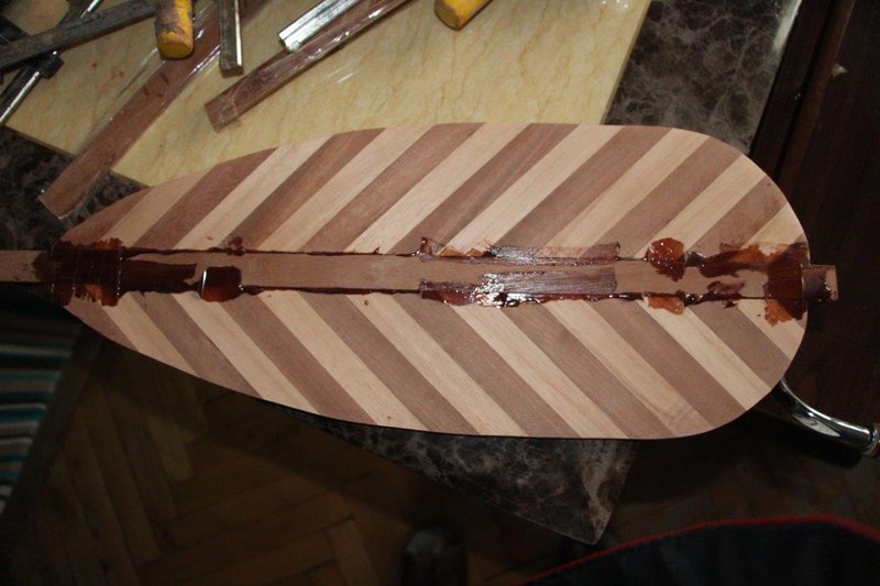

Re: Изготовление весел
Сообщение Pastor » 22 окт 2014, 18:29
Для второго весла планирую такую лопатку
Тоже комбинация канадского кедра и красного дерева
