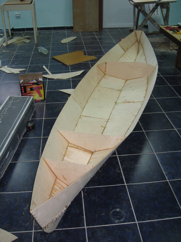

вот пока так, сшил склеил. в ходе работ пришлось переделывать шпангоуты.
сейчас жду пока приедет стеклоткань...
очень нуждаюсь в чертежах палубы, может кто поделиться, нигде не могу найти..

В Утенке всего одна переборка за кокпитом. То, что у вас на картинке это технологические переборки для сборки реечной палубы Утки-гибрида. Я ее строил, все фотки выложены на этом сайте в разделе Техотдел. Ищи по нику.

Вот статья http://sea-kayak.ru/technical/?idnews=139. На Вашей фото две первых переборки формообразующие, их после проклейки удаляют, иначе вам не соединить палубу с корпусом.

Такой момент, вместо рейки придется палубу сделать из фанеры. все равно нужно убрать первые две тех переборки?

Строить каяк, не имея чертежей палубы мне видится крайне затруднительным. Чертежы здесь обычно собственного проектирования и даже если найдешь два проекта утки 10, они могут отличаться. Следовательно на эту гибридную утку чертежей палубы возможно даже не существует.

Две первые переборки ТЕХНОЛОГИЧЕСКИЕ и должна быть еще одна за конструкционной ближе к корме. Они нужны только для придания формы во время проклейки. Для фанерной палубы нужны другие плазы. Они есть на форуме, без них трудно. А поскольку ты берешь чертежи из разных распечаток, думаю надо сначала вырезать и подогнать палубу из гофрокартона

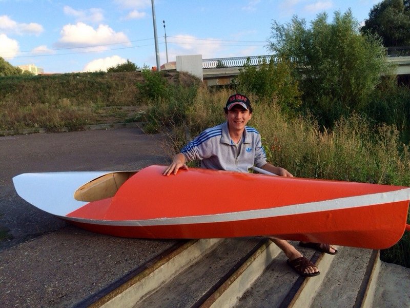

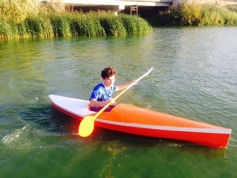

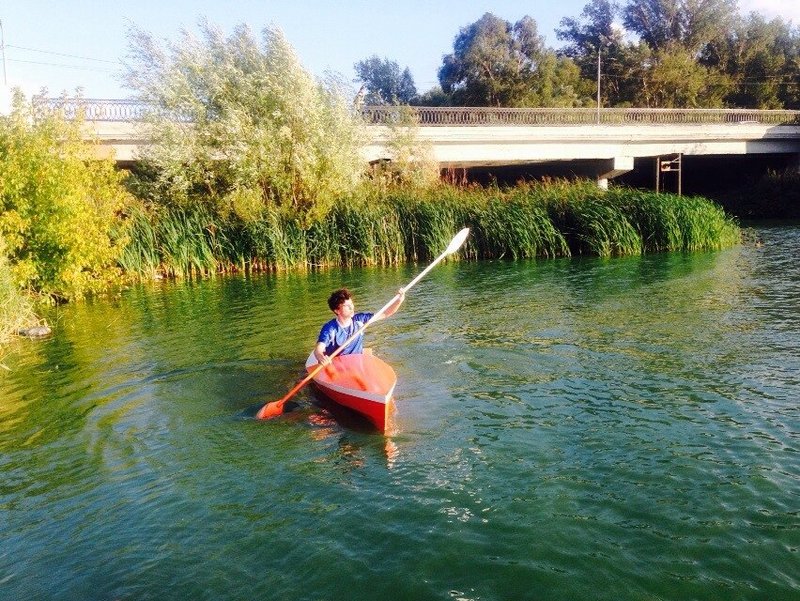

всего было потрачено 5 недель ) спасибо форуму за помощь!
