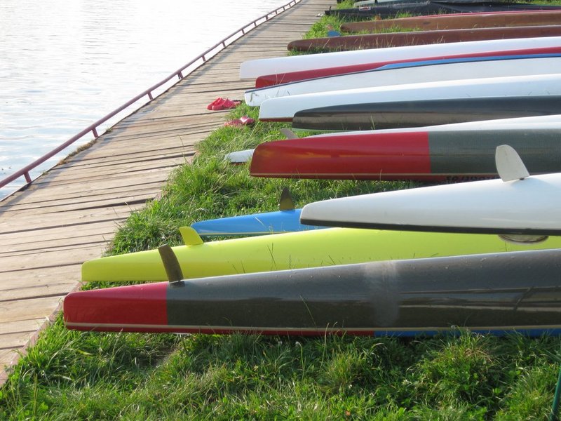

fatoom писал(а):Виктор Владимирович, подскажите, а в F.S. можно проектировать перо руля, как правильно рассчитать и по какому профилю NACA предпочтительней? И можно ли как либо вывести на печать точки сечения пера руля задаваемые при проектировании?
Можно- Средства-киль и руль-(задаете желаемое)-добавить-активировать точки(можно разбить на слои и сделать развертки),а вот как на печать вывести-не знаю.
А вам это надо?
В методику расчета руля и киля не забирался.Смоченная поверхность руля у байдарки (каяка ) настолько мала,что ей спокойно можно пренебречь.
Вот фото с последнего первенства России -все лодки фирменные и вся история эвалюции рулей с 80х годов,на дальнем плане датская краснодеревая,ближняя-NELO трехлетка.Лодки удивительным образом расположены в хронологическом порядке.В этом плане-редкий кадр.
Последние рули делаю следующим образом: из шпона вырезаю две заготовки приглянувшейся формы,по периметру оклееваю скотчем,вставляю между заготовками ось в торец на нужную глубину и заливаю смолой.Вот и наша NACA.
Успехов вам Сергей.
