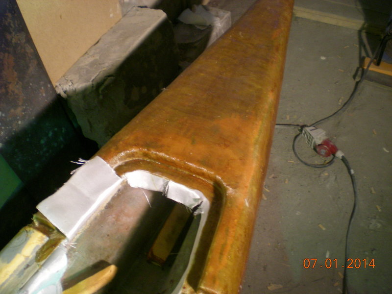

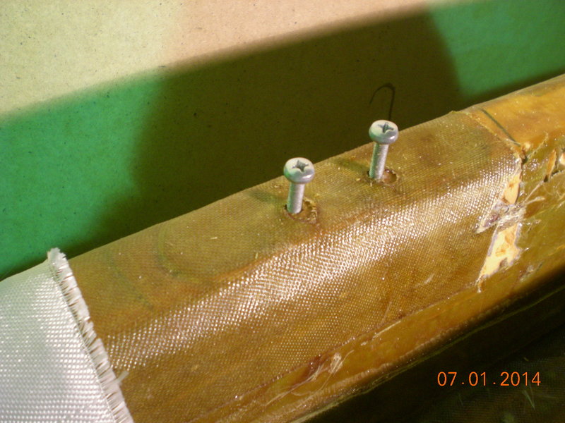

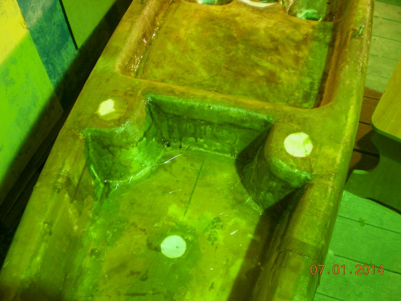

В минувшие праздники удалось вырваться из города на пару дней и заняться постройкой. Похвастаться чем-то эффектным особо нечем, (да и до покраски пожалуй и не будет..) обычные серые будни.. Застеклил почти весь верх, вырезал ещё одно углубление под мелочёвку с отливами , комингс пришлось переделывать.. Сделал фанерные закладки для крепления утки и строп сиденья. Через пару дней займусь изготовлением мягкой сидушки, фото конечно выложу. Что-то я утомился с этой лодкой, не ожидал, что будет так тяжело.. Фанерную было-бы сделать проще, но зато на фанере такой формы не добиться никогда.. Теперь, пока полное моральное удовлетворение от покатушек не получу - за новый проект ни-ни :D
Каяк фото 043.jpg (102.35 КБ) 10621 просмотр

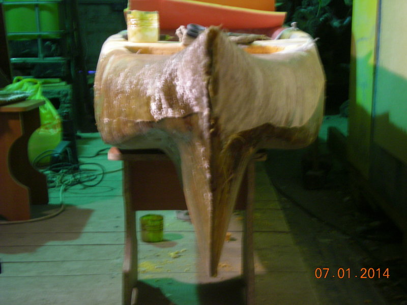

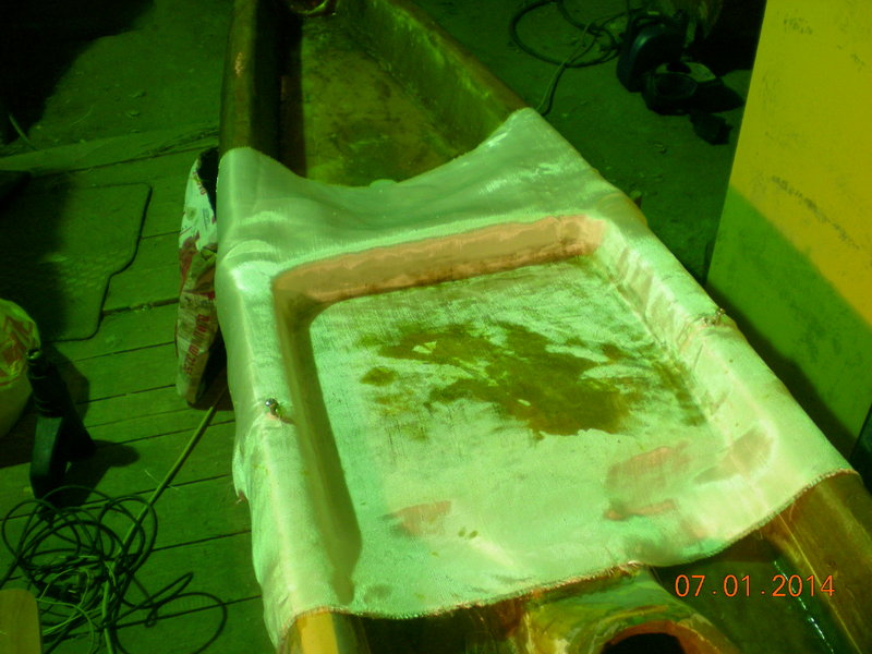

Сообщение Puschistik » 08 янв 2014, 22:50
Каяк фото 040.jpg (73.99 КБ) 10620 просмотров
Каяк фото 038.jpg (94.22 КБ) 10620 просмотров
Каяк фото 042.jpg (102.16 КБ) 10620 просмотров

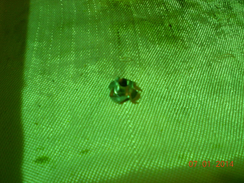

Сообщение Puschistik » 08 янв 2014, 22:54
На обратной стороне фанерной закладки находится вот такая деталька, с резьбой М6
Каяк фото 041.jpg (130.95 КБ) 10618 просмотров
