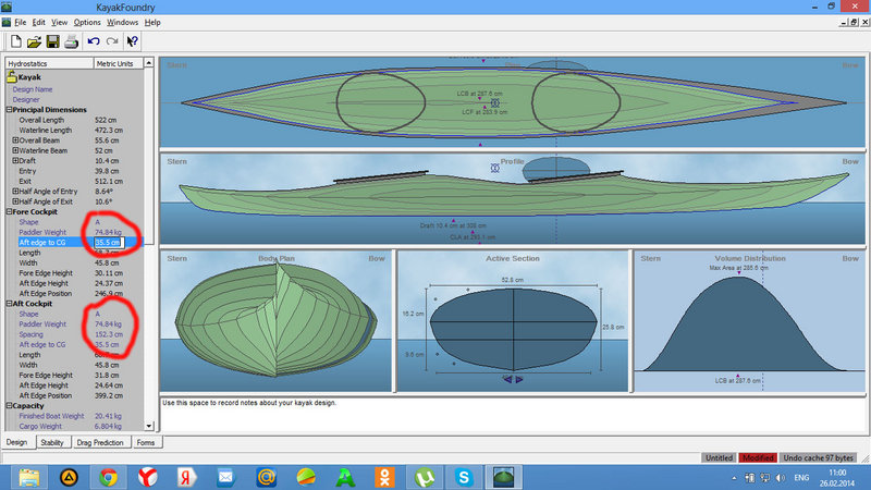

Андрей, сегодня ещё раз перечитал всю тему, её наверно можно смело назвать "букварём" для начинающих. Который день пытаюсь в программе найти как вставить второе место , не получается. Если можно перешли на почту файл твоей лодки, чтобы опираясь на него подогнать под свои параметры. моя почта: mik296@yandex.ru

Пока не могу прислать чертеж, у меня комп другой. Добавить кокпит леГко - надо во вкладках искать кажется add cockpit. Я добавлял три, просто средний превратил в лючок

Закладка Edit в ней add cockpit. Регулировать размером и расстоянием кокпитов слева в колонке там есть под каждым "кокпитом" синими цифрами данные, которые можно изменять
