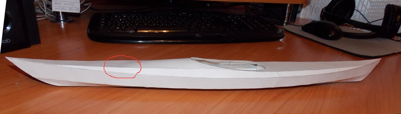

Всем привет. Александр носовая часть деки как себя ведет при изгибе в двух плоскостях? Трудно ли будет повторить
эту часть в фанере? Планируешь строить?

Михалыч писал(а):Всем привет. Александр носовая часть деки как себя ведет при изгибе в двух плоскостях? Трудно ли будет повторить эту часть в фанере? Планируешь строить?
Ватман тонковат для того масштаба который выбрал я. Каких то сопротивлений замечено не было. Имеется небольшой провальчик при переходе из радиуса в плоскость но я думаю что это из за мягкости материала, фанера такого провала точно не даст. Сложностей выполнения в фанере быть не должно, тем более что проект не новый. Да, планирую строить, но прежде изучу проект от "Пузотера", пока по выходным, поэтому результат будет не очень скоро.

Да я про это место имел в виду. Думаю с фанерой будут трудности. Начал постройку полномасштабного "Буревестника":

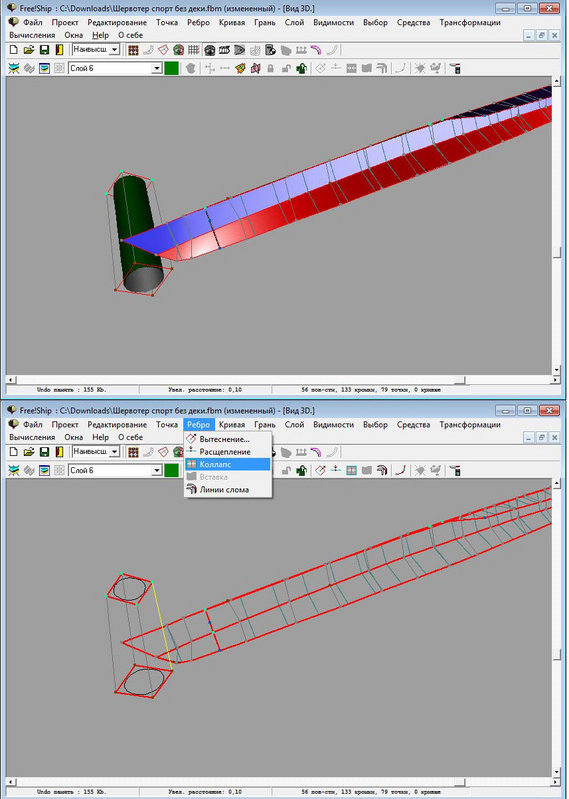

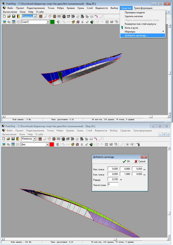

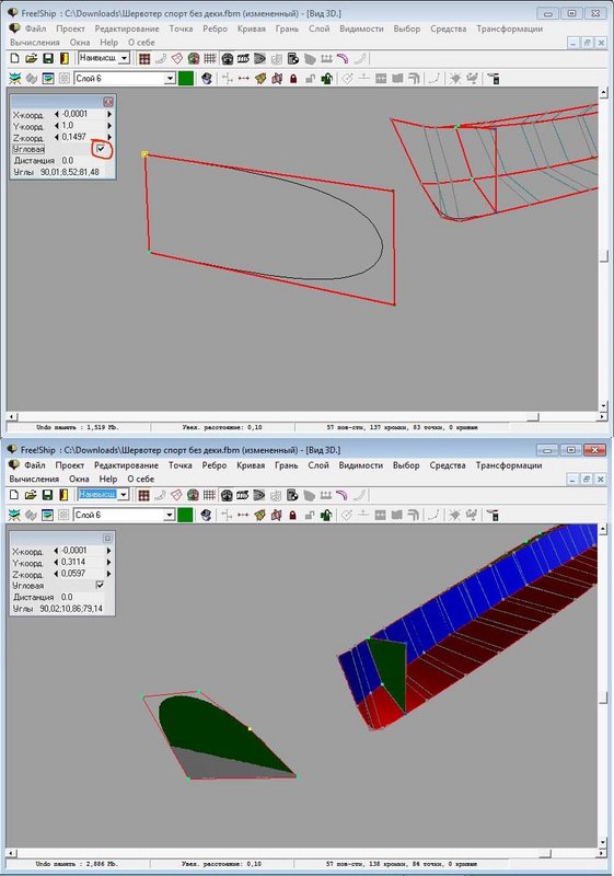

Закинул в твой проект шпангоуты, на скорую руку, подравняешь сам. Извини я с масштаб изменил на оригинальный. Одна просьба, если остались исходники без задней деки кинь в личку, очень хитро ты ее замутил,ума не прилажу как ее удалить, хочу попробовать сделать горловину кокпита. Что касается создания переборок все оказалось проще пареной репы. Если кому интересно могу рассказать.

Алгоритм следующий:
klimm
Сообщения: 109
Город: Гомель
Сообщение klimm » 15 фев 2014, 18:25
И далее:
Дальше лепим чего душе угодно!
