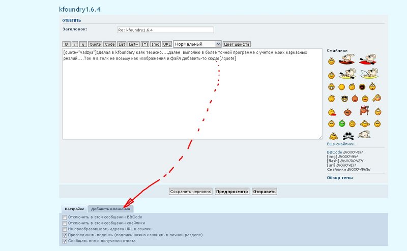

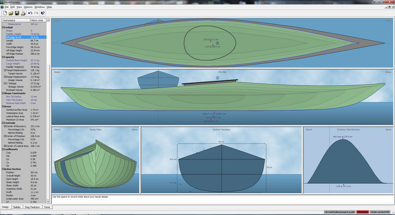

vadzya писал(а):сделал в kfoundary каяк тезисно....далее выполню в более точной программе с учетом моих каркасных реалий....Ток я в толк не возьму как изображения и файл добавить-то сюда(

Сообщение vadzya » 04 май 2013, 04:06
Благодарю...чего-то не увидел сразу.
Собственно мои соображения по каяку. Нужны рекомендации по гидродинамике судна. Он будет каркасным с поддувными бортами, длина 4300 и ширина 650 практически незыблема. Использование- озера и малые реки, в т.ч. и порожистые.... с возможностью сплавляться по рекам 3 к.с. Помимо ходовых качеств нужно учесть маневренность и остойчивость

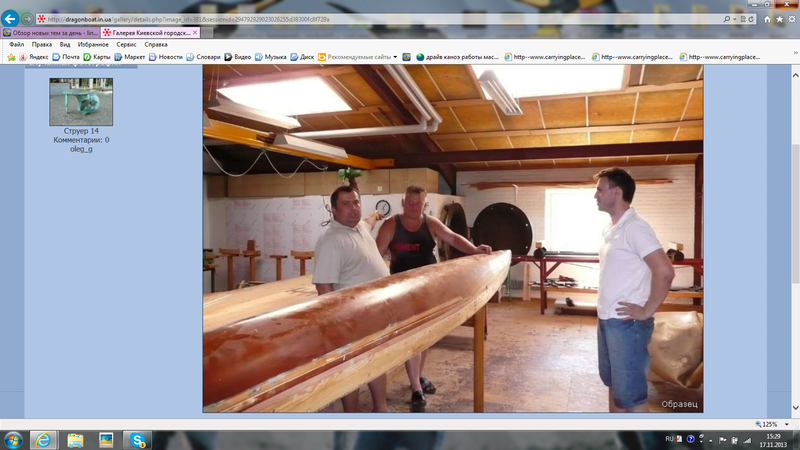

Здравствуйте Илья! Я тоже заинтересован технологией изготовления лодок из шпона! У Вас есть информация по технологии шпоновых лодок? Ату я весь инет перерыл и никак найти не могу!

Азат писал(а):Здравствуйте Илья! Я тоже заинтересован технологией изготовления лодок из шпона! У Вас есть информация по технологии шпоновых лодок? Ату я весь инет перерыл и никак найти не могу!
Начните поиск со Struer ,старейшая и единственная фирма выпускающая краснодеревые шпоновые байдарки http://cobretti.be/site/blogdetail.php? ... logcatid=7 ,на ютубе видел почти весь цикл производства.

Сообщение Азат » 17 ноя 2013, 14:50
Здравствуйте! Подскажите пожалуйста. Инструкцию по изготовлению шпоновых лодок. Как ни искал только фото готовых лодок. Пробовал переписываться с фирмой изготовителем таких лодок за рубежом, но у них нет обучающих сайтов.

Азат писал(а):Здравствуйте! Подскажите пожалуйста. Инструкцию по изготовлению шпоновых лодок. Как ни искал только фото готовых лодок. Пробовал переписываться с фирмой изготовителем таких лодок за рубежом, но у них нет обучающих сайтов.
На этом фото основные элементы для изготовления лодок из шпона : два идеальных " болвана " корпуса и деки, одеяло- внизу в правом углу,сушильную камеру. А дальше все просто-берете качественный шпон и начинаете подгонять первый слой вдоль болвана,второй -поперек,третий -вдоль и так пять слоев,промазывая каждый слой долгоиграющем клеем.НАкрываете одеялом с грузами ( допускается замена на вакуумный мешок), прикатываете валиком для удаления воздуха (можно на каждом слое) и в камеру на 4-5 час при 70 -80 град . И получаете половинку лодки.
