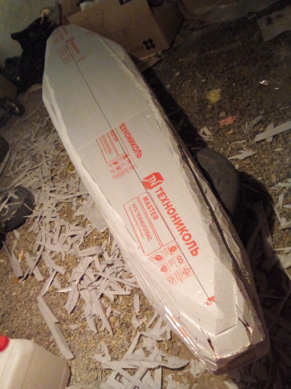

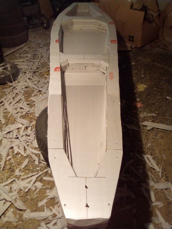

Приветствую, господа.
начитался про каяки, понял что мне его надо.
начал клеить из пеноплекса, вот че получилось. прошу конструктивной критики.

longloaf писал(а):Приветствую, господа.
Ви хочите критики? Она у нас есть.
1- Форма очень грубая. Для выравнивания потребуется много шпатлёвки что сильно увеличит вес.
2- Не продумана симметричность сторон. Как будете выводить? Сложные криволинейные поверхности да ещё в зеркальном исполнении, это очень не просто. Если будет не симметрично, то лодку будет постоянно тянуть в одну торону, замучаетесь грести. Сделать качественный пенопластовый болван это важнейшая задача,которой многие пренебрегают, а зря. Пенопласт в данной технологии самый дешёвый и самый легко обрабатываемый материал. Кто сэкономит время и силы на обработке пенопласта потом потратит в разы больше на шпатлёвку и шлифовку, я уже не говорю про деньги.
3- Нет дренажных трубок. Если они будут, то делался ли расчёт осадки и высоты палубы?
4-Предусмотрите закладные конструкции под обвязку и ручки.
Re: Каяк из пенопласта
Сообщение HEKOT » 07 июл 2017, 15:47
Это я могу подтвердить. Даже маленькую детальку сделать очень трудно. Вот так с перекошенной мордой и езжу. Но на моцике это не сказывается, а лодка будет по дуге плыть.

Сообщение longloaf » 12 июл 2017, 05:01
всем спасибо :) по поводу грубых форм - сейчас выводится при помощи наждачки это несколько сэкономит шпаклевку, получается конечно тоже не супер пупер, но получается. по поводу симметричности - проблема стоит остро :), думал получится симметрично резать и клеить, как видно нифига не получилось, но на тестовых испытаниях выраженного увода в сторону не выявлено (может по причине малого опыта). лодка заметно меняет курс при гребле, думаю сделать киль, или заострить нос (он сейчас круглый).
палуба при нагрузке меня и мелкого получилась на 2 см выше ватерлинии, дренажные отверстия явно нужны, а то лодка медленно становится ванной :)
в целом процесс доставляет удовольствие
