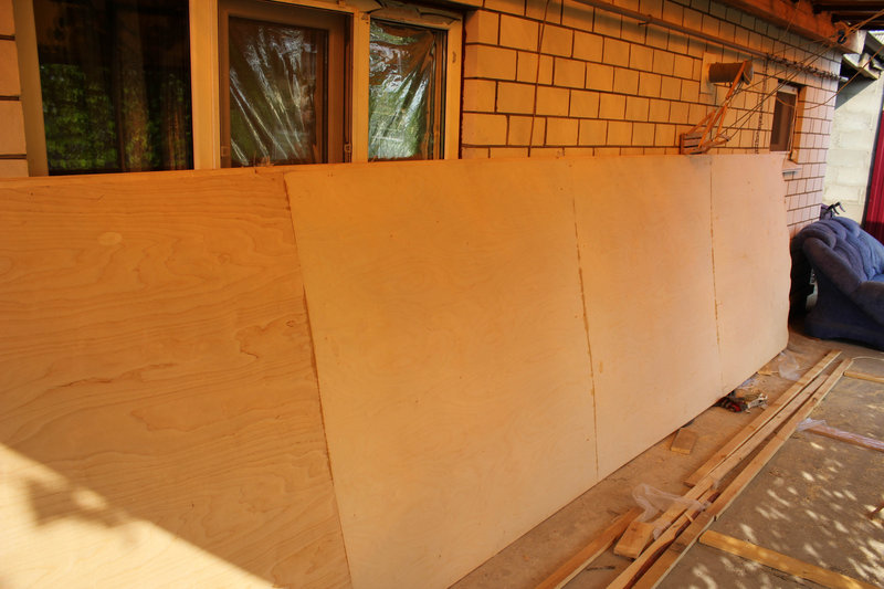

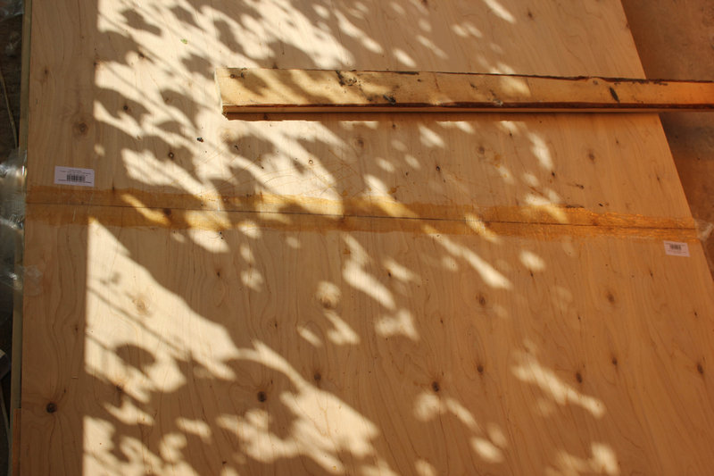

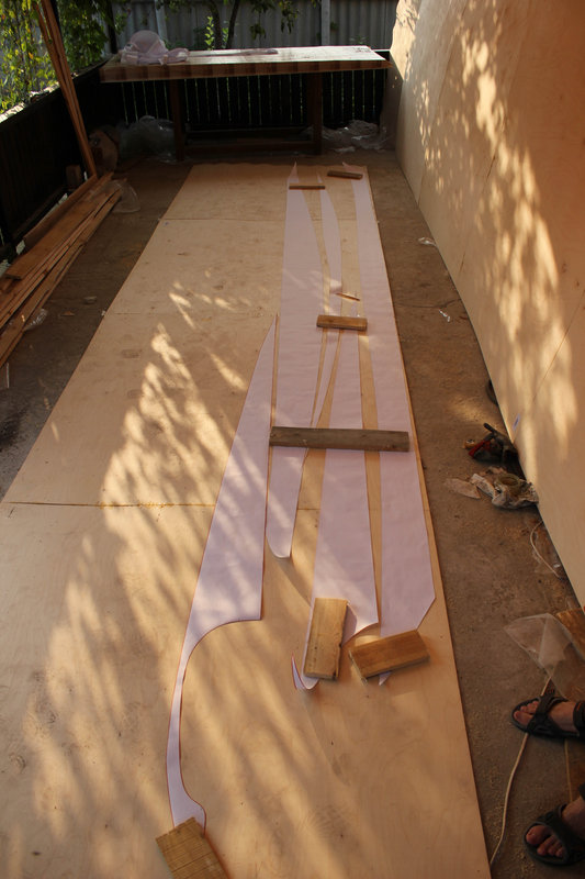

Вот и я приступил к постройке.
AleksSap
Сообщения: 6
Зарегистрирован: 25 июл 2013, 21:38
Город: Симферополь

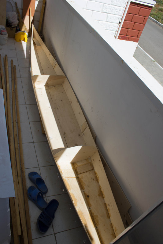

Сообщение AleksSap » 02 сен 2013, 01:07
Еще фото

Сообщение AleksSap » 02 сен 2013, 01:09
И ещё

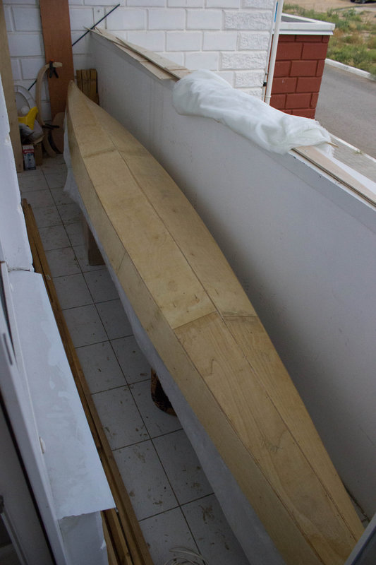

Сообщение AleksSap » 02 сен 2013, 01:12
Обклейка стеклотканью
darthsteel
Сообщения: 105
Зарегистрирован: 20 янв 2013, 00:09
Город: Вольск
Сообщение darthsteel » 02 сен 2013, 05:12
я так понимаю это шервотер???. только с бумаги надо было копиркой переносить не вырезая. так точность выше. а еше точнее по координатам как учил Андрей Иванов...
AleksSap
Сообщения: 6
Город: Симферополь
Сообщение AleksSap » 02 сен 2013, 14:52
Да шервотер. А мне кажется, что надо было плотнее чертеж на листе уместить и лист целиком приклеить к фанере. В следующий раз попробую так.

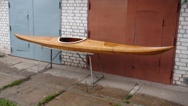

Уважаемые форумчане всем доброе время суток. Давно посещаю ваш форум. С большим интересом слежу за обсуждениями.

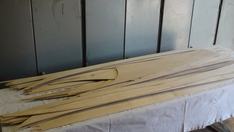

Много времени провел на нем. Получил массу полезного. Мне нравится атмосфера форума. Сейчас решил выставить своё первое творение

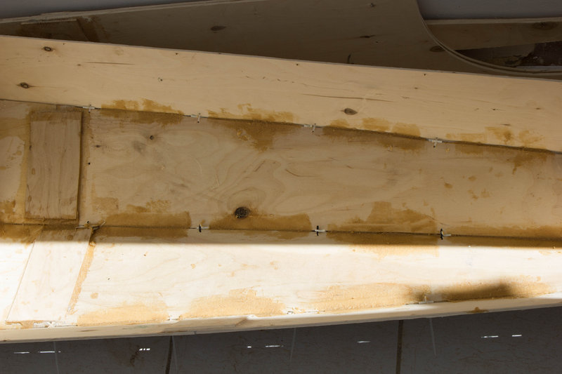

Это начало
Это что получилось. Немножко недоделанный
