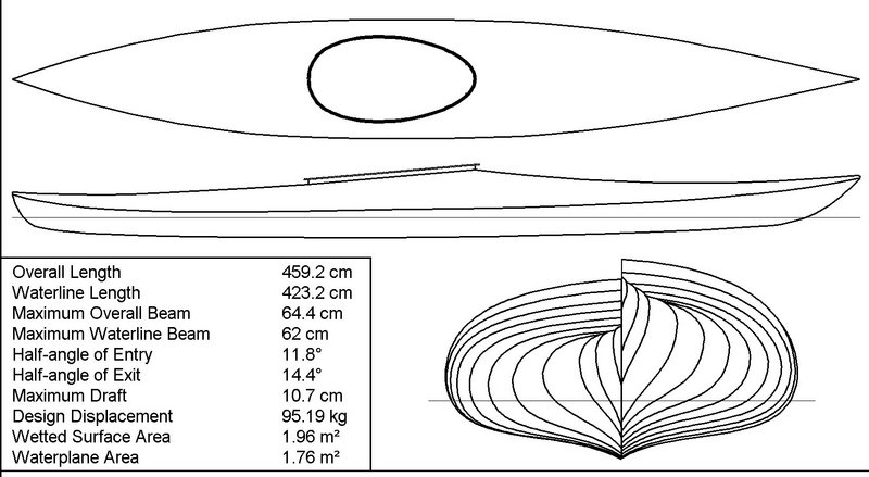

Да уж, компьютер проблема. Моему 14, большого желания делать что то своими руками не вижу. Так покататься да и только. Но хоть какое отвлечение от компьютера. Сейчас помогаю достроить каяк своему товарищу, может к осени удастся организовать этакий полусемейный сплав по реке СОЖ на выходные. Зимой планирую начать строить каяк по реечной технологии.Изображение
