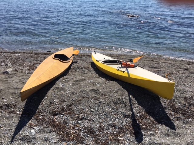

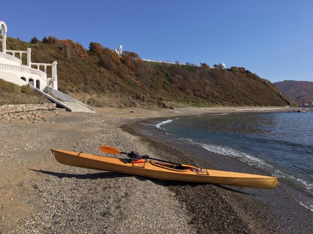

Построил каяк по проекту компании Pygmy Boats проект The GoldenEye Std. Мне понравился проект, и строить, и кататься. До этого строил Wooden Duck 12, тот конечно в плане передвижения сильно слабее, скорость меньше, труднее удержать на курсе, у него больше устойчивость, но она и на GoldenEye достаточная.
Еще мне больше понравилось покрывать лаком, гораздо легче, не надо кучу слоев, покрывать пробелы, как краской. И потом легче, царапины почти не видны, в отличие от покрашенной.
