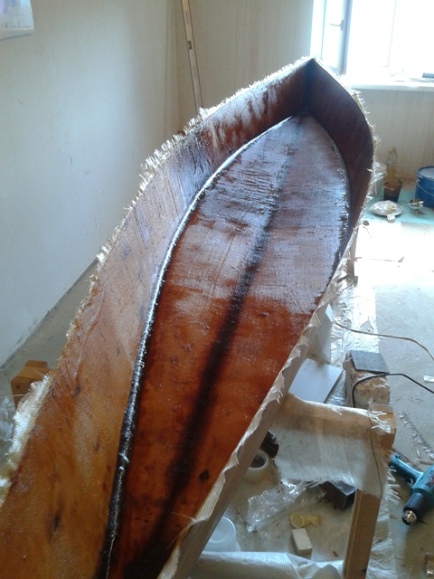

Хороший перерывчик получился. Сегодня прогалтелил и оклеил корпус изнутри. Эти два этапа лучше совмещать, если галтели дать затвердеть, то работать сложнее и шкурить надо.
Попробовал в качестве наполнителя пыль из собственной шлифмашинки - песня!

Накатал еще два слоя смолы внутри корпуса. После поролонового валика остаются мелкие пузырьки в смоле, лечится феном.
