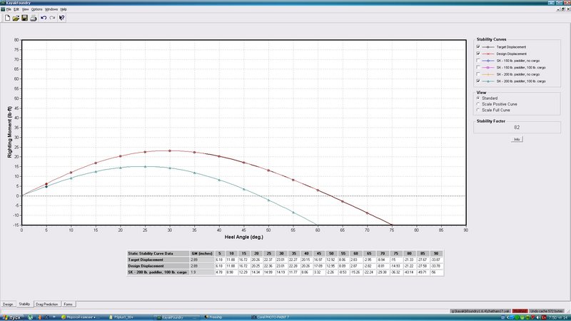

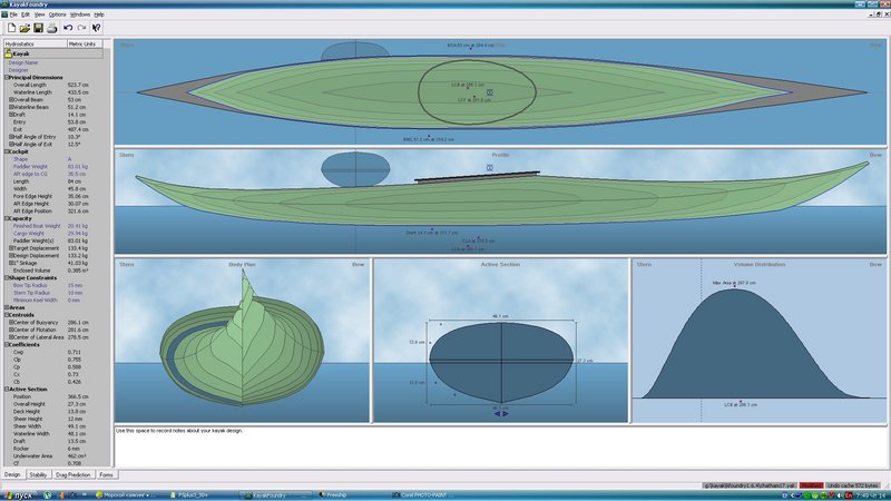

Тарас писал(а):Добрый день. Нашел фришиповский чертеж каяка.Как он Вам? СтОит ли строить?
Тарас, я вот тут ради интереса набрал подобие этого каяка в Каякфаундри и получились такие картинки
Для сравнения у спортивной байдарки график вверх не поднимается, а сразу идет вниз. То есть,хоть и не Таймень, но какая то остойчивость все же есть.

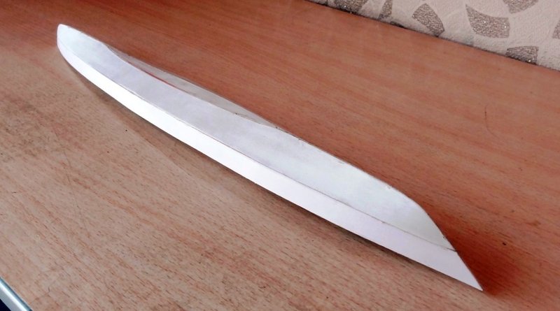

Вот у получаются такие обводы.
Никаких чертежей, все сразу на фанере, примерно так.

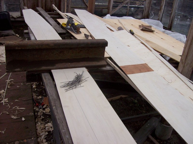

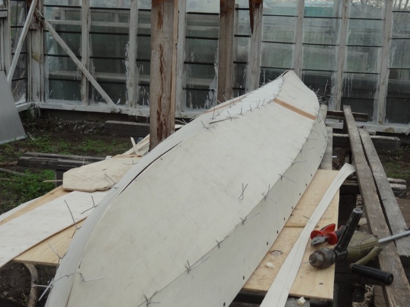

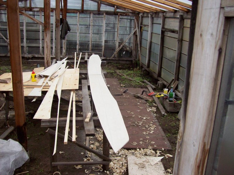

Ну вот пришло время и мне достать ножовку из ножен.
Погода в этом году как-то не очень. Чтоб каяк быстро рос создал тепличные условия.
Фанера тонкая 3 мм, место стыковки деталей усилил шпоном, проволока алюминиевая, медная конечно лучше, но и такая вполне подойдет.
к вечеру что-то стало вырисовываться

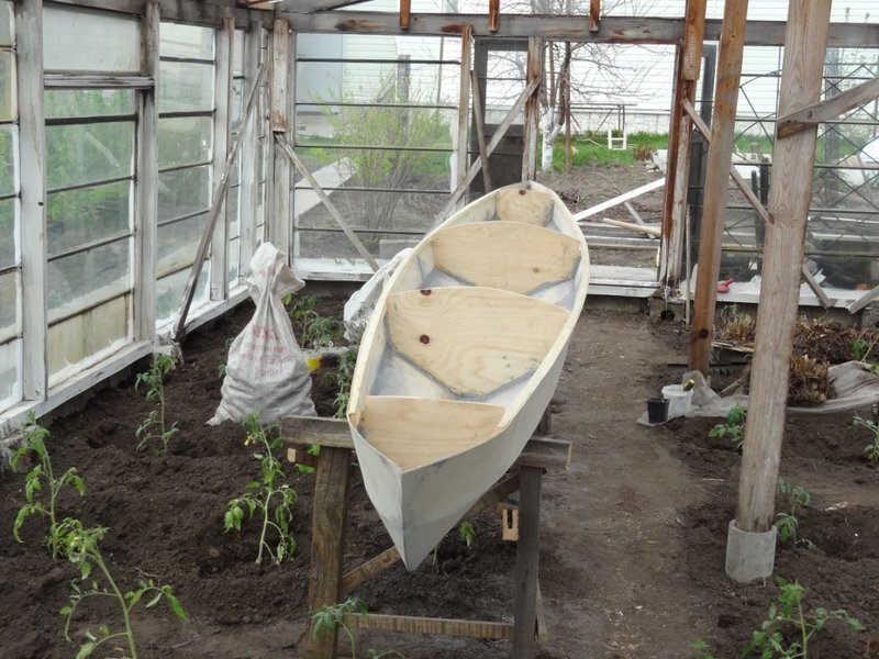

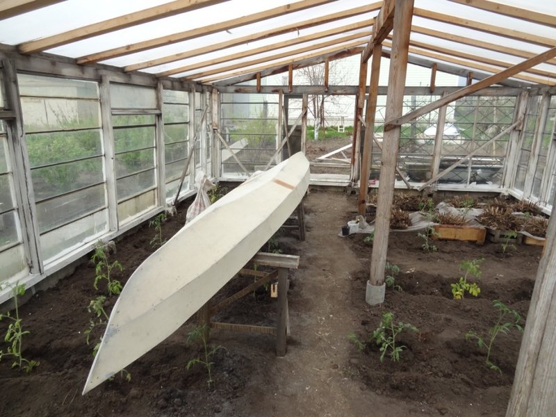

Погода сильно вмешивается в процесс строительства, вот уже и помидоры взошли
Лодка склеина. Размеры 4560х580
Наверно точно весны не будет, будет сразу осень, вот и снег пошел, а 9 мая было под 30 градусов, чтож будем ждать тепло, торопиться себе дороже.
