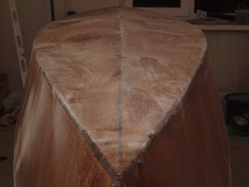

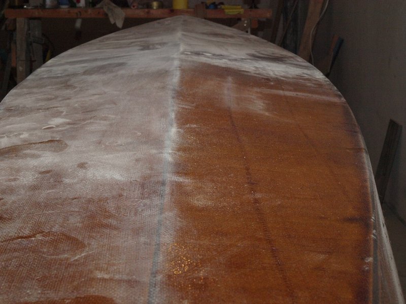

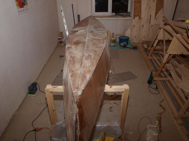

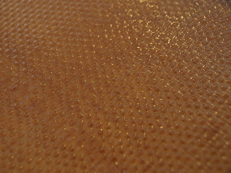

Остеклили, так сказать, корпус снаружи. Виталию спасибо, вдвоем и быстрее, и веселее.
Заметки на полях:
1. Смолу надо греть предварительно.
2. Т-23 грубовата немного для такой лодки, надо чёнить по-изящнее.

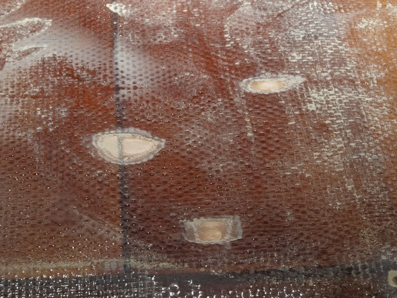

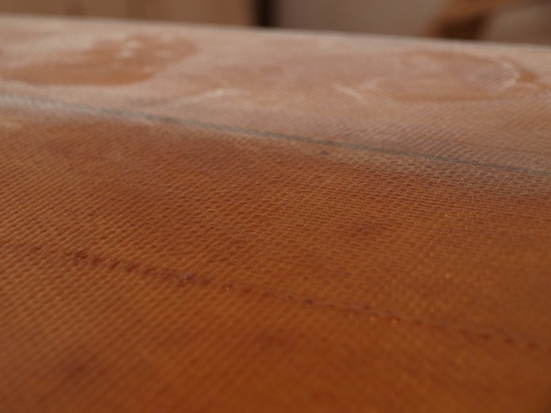

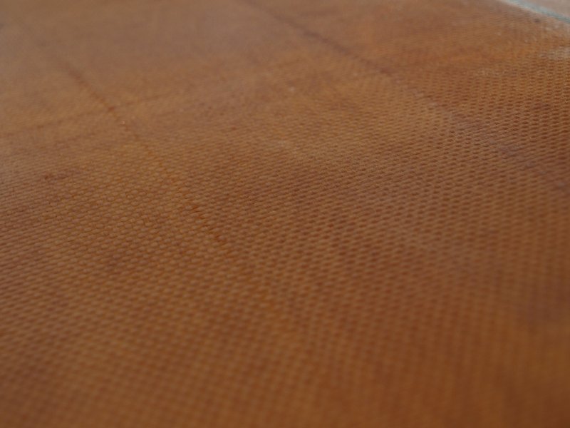

Шлифовал сегодня перед следующим слоем смолы... косяков напорол - стыдоба.

Не без пузырей получилось, но размер небольшой, обойдется без латок.

А что за косяки-то? Давай, признавайся...

Сообщение a_denis » 09 апр 2013, 03:44
Так на фотках видать все: пузыри - раз (зачищенные места), смещение дна - два (не сильно, в пределах допуска, но все же), ну и так, по мелочи еще... :oops:

a_denis писал(а):Так на фотках видать все: пузыри - раз (зачищенные места), смещение дна - два (не сильно, в пределах допуска, но все же), ну и так, по мелочи еще... :oops:
Да пустяки, покрасишь в желто-зеленый цвет и все будет ОК!
