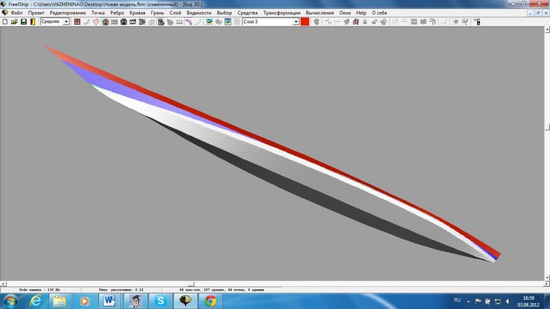

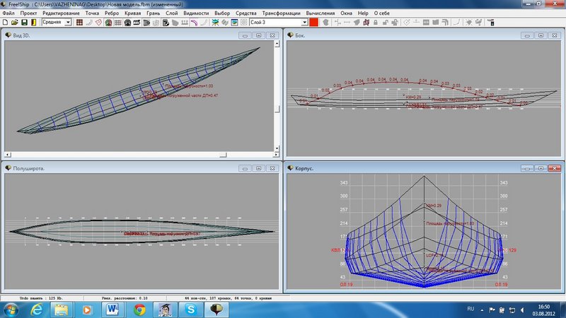

Что думаете по такому корпусу? :)
спасибо Андрею Иванову за помощь.
Эх... крылья, ноги... главное - душа...
Сообщение Иванов Андрей » 03 авг 2012, 16:05
Так сложно что либо сказать. Лучше файл прикрепи.
Илья_
Сообщения: 56
Зарегистрирован: 10 апр 2012, 01:19
Город: СПб
Сообщение Илья_ » 03 авг 2012, 19:34
Кормовые обводы не полноваты?
Посмотрите спортивные лодки, которые обладают идеальной ходкостью. Там практически одинаковая подводная часть. У академических лодок нос вообще шире, но сидит помельче.
У спортивных байдарок и каноэ в корме расширяется только палуба. Ватерлиния опять же почти симметричная.
На скорости близкой к "горбу сопротивления" (ок. 10 км/ч) это будет заметный тормоз.
С уважением.
