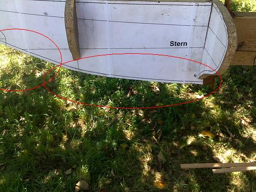

Catovskiy
Сообщения: 42
Зарегистрирован: 12 июл 2012, 02:29
Город: Гомель
Сообщение Catovskiy » 30 июл 2012, 05:03
Доброго времени суток всем! Назрела вот такая проблема: каркас уже готов, щас проклею эпоксидкой еще разок и буду обкладывать рейками. Вопрос состоит в чем: как лучше сделать в местах, указанных на фото? Хочу туда положить пару реек и к ним крепить непосредственно - как думаете?
