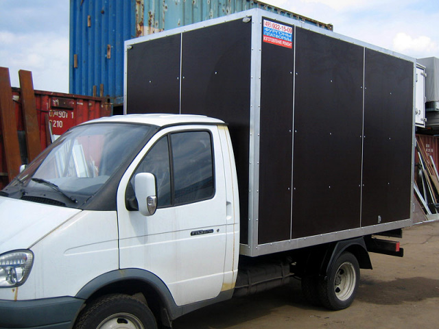

Андрюх, мне кажется каркас + обшивка оцинкованным листом, получится фигня (с первого раза особенно):
- погремушка та ещё получится
- вмятины от любого тяжелого предмета
- грани всё равно как то окультуривать придётся. Опять же внешний уголок просится
- боковые люки-дверцы красиво вряд ли врежешь. А надо ещё чтоб жёстко как то. Под них ещё "коробки" чтоль варить?
Мне кажется так:
Варишь из квадратной трубы две арки (спереди и сзади).
Обшиваешь на заклёпках (! как Барракуда практичекский совет даёт) бакелитовой фанерой.
По внешним граням люминиевый уголок хоть простой, хоть для кейсов (но тоже на заклёпках).
Люки-дверцы, покумекаешь, но всё легче, чем в листовую жесть
Конструкция то твоя чуть больше багажного чемодана на колёсиках.
Тут пол России газелей с фургонами из этой фанеры ездят.
Мне кажется так:

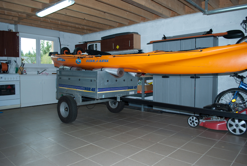

Спасибо, но совсем не встречал фанеру такую в местном общепите, хотя искал. Есть нечто подобное в КейсМэйкерских интернетмагазинах, но ценник неподъемный((
Пришла еще одна светлая идея в мою темную голову. Сохранить имеющийся кузов, но удалить переднюю стенку и нарастить его (кузов) вперед. Боковые двери в "пристройке" разместятся. Длину думаю уже до 2,5 метров не дотянуть ли, вдруг на ВэйвСки доску созрею, можно будет возить внутри прицепа. Затем всю конструкцию сдвинуть назад, чтоб центр тяжести на ось приходился. Ну и накрыть листом оцинковки миллиметровой, на каркасе с ребрами. Экономлю на материалах и меньше гемора. Задняя часть, фонари и дверь вообще считай не тронуты. Жду критику)) ПС на оси маркеровочка до 500кг а не до 311, как по документам. Вес кузова без оси килограмм 50.
