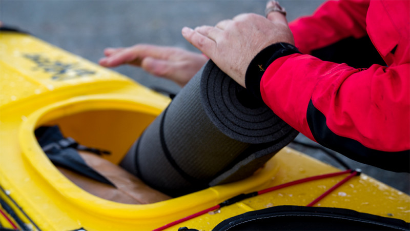

это имели ввиду

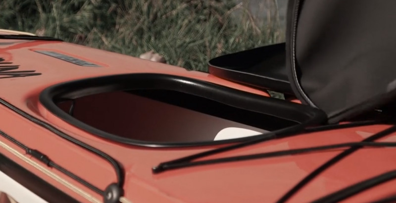

Так конечно тоже можно. Но я имел ввиду немного другой вариант. Комингс люка заложить в модель и соответственно в форму и формовать вместе с корпусом. В модели и самой форме он без поднутрений, вертикально. А при формовке два варианта получения отбортовки. Первый-разместить на комингсе на форме съемное утолщение (снимается вместе с корпусом при расформовке) из того же силикона или полиуретана.
Здесь вариант с поднутрением при формовке
Но это к примеру, т.к. данная лодка формовалась боковыми формами (разъем посередине) и поднутрения у нее не было
Второй-по отдельной форме отформовать только отбортовку и поставить (вклеить) ее на комингс. Второй способ наверно проще.
Вариант с вклейкой отбортовки
ПС. Полиуретан естественно тоже годится для крышки люка.

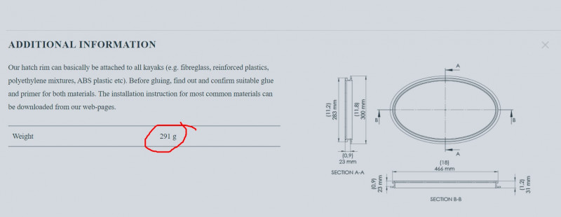

Какой ваш размер, может мои подойдут? тогда есть мотивация сделать быстрее)
Пока остановился на том, что буду делать по чертежам с этого сайта:
https://kajaksport.fi/products/hatches/ ... 42-30-rim/
Выберу максимально большие, овальные какие подойдут. Я так понимаю, что это стандартные люки?
