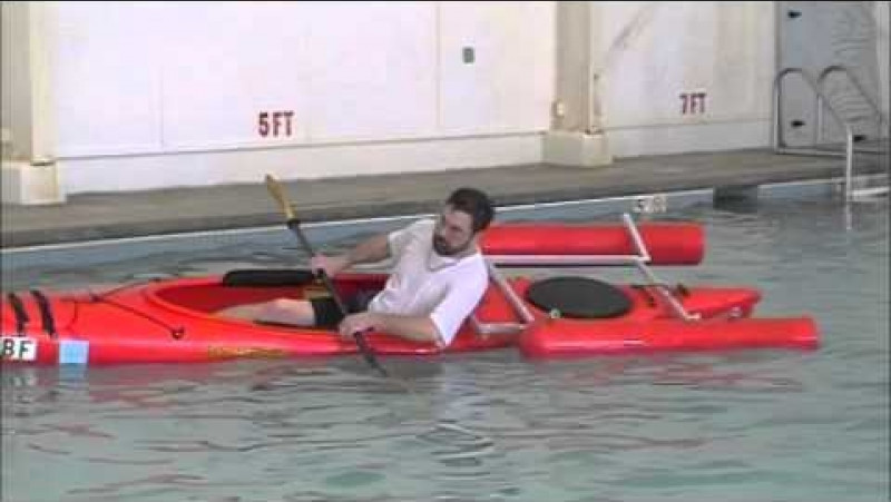

Они правильно поняли, что аутриггеры нужно установить в расчёте на большой крен. Зачёт !!! А потом они, видимо, очканули, что при таком угле установки аутриггеров на балках правильной длины лодка приобретёт абсолютно дикий вид, потому что это будет похоже на сопровождение каяка двумя НЛО. Зря испугались, потому что они сразу попали на здоровенный объём аутриггеров. Но хоть с углом угадали, и то хорошо ...
Сообщение Аутриггер » 25 май 2020, 11:06
Забыл написать, что полное отсутствие угла атаки на вото - тоже ошибка. Архимедова сила является безальтернативной только на стоянке. На ходу нет смысла сильно макать аутриггер в воду, ибо это тормозит лодку. Мозг дан человеку, чтобы думать.

В стомиллионный раз повторяю, страховочные аутриггеры никого и ничего НЕ поддерживают, потому что штатно они НЕ касаются воды. Их функция - просто нивелировать последствия ошибок гребца или каких - то внезапных воздействий из внешней среды (волна от катера, порыв ветра, пересечение струи и пр.).

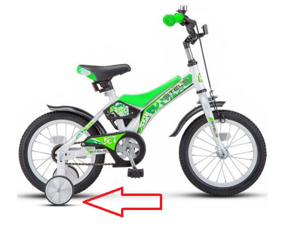

Вы не поверите, но у колёсиков аналогичная функция, штатно они не касаются земли.

Вы на картинки свои вообще смотрите, когда постите их ? Если же они никак не связаны с публикуемым текстом, тем более, нахрена он вставляются в пост ?
Вы не поверите
Да, я не поверю. Причём на основании ваших же бессмысленных картинок.

Да не тормозит аутриггер сильно лодку, ну если только не на запредельных скоростях что из последних сверхсил. Чтобы его почувствовать, его нужно очень неплохо притопить.
Хотя, относительно все это конечно. Мне было сравнить с крупным тяжелым каяком. Если бы было что-то мелкое и тонкое возможно и ощущалось бы лучше наличие аутриггера в воде. Кстати, чтобы удерживать каяк ровно, много не нужно, ну если заведомо его не кренить всей тушкой.
