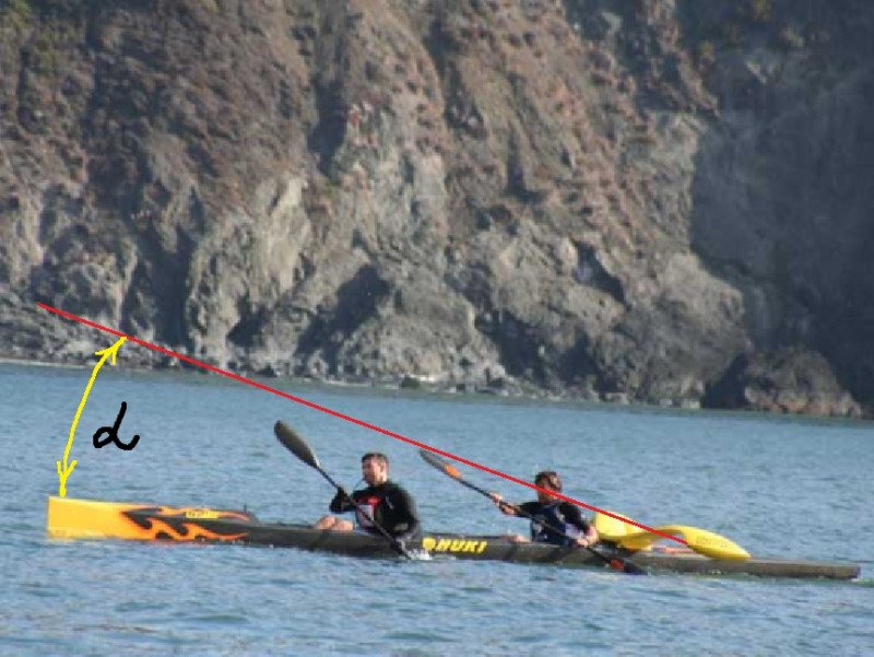

Также нужно иметь в виду, что если аутриггер не глиссирует, а сразу зарывается в воду, это тоже ошибка. Глиссирование - строго обязательно. Для этого нужен угол атаки прим. 5 - 10 град. На скорости аутриггер должен коротко чиркнуть по воде и упруго подскочить вверх. Существует целый класс глиссирующих аутриггеров, причём некоторые из них почти не создают архимедовой силы и работают г. о. как крыло.
Есть в нашей стране такая традиция - во что бы то не стало неправильно ставить на лодку неправильные аутриггеры, а потом ругать их. Так Хрущёв поступил с социализмом. При этом достаточно нарушить всего одно условие правильной установки из всей совокупности условий, и нужного эффекта не будет, ибо упомянутые условия необходимы по отдельности, а вот достаточны они лишь в совокупности.
Я помню, какое облегчение я получил, когда в детстве мой тренер по3волил ходить бе3 поплавков.
Правильные страховочные поплавки не мешают гребцу точно так же, как страховка не мешает выполнять трюки цирковому акробату. Страховка работает только при ошибках, в остальное аремя её не замечают. Если же её присутствие заметно, значит, это неправильнвя страховка, либо выбран корпус, который непосилен для гребца с конкретным уровнем навыка по поддержанию равновесия. Страховка не должна макаться в воду через каждые несколько гребков, если только изначально не поставлена задача сделать гребной многокорпусник. Это тоже интересная штука, но в настоящей теме речь ведётся не о ней.
На скрине показан угол атаки передней части рабочей лыжи аутриггера. Но часто аутриггеры имеют угол атаки по всей длине, а не только спереди. В этом случае величина динамической подъёмной силы уже будет линейно зависеть от глубины погружения аутриггера в более зн. диапазоне, чем в первом случае.

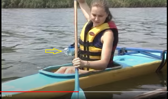

Я так понимаю, что "добрый" тренер вам подсунул что - то вроде этого ? https://youtu.be/-zUWAaGDnaY
Там накосячено, где только можно, и в довершение всего ужаса, бутылки поставлены ... вперёд дном. Сон разума рождает чудовищ ... Справедливости ради, отметим, что задача просто не дать новичку опрокинуться не тождественна задаче подстраховке при эксплуатации узкого корпуса в туристических и фитнес целях.

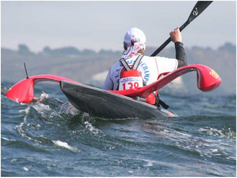

Ваши фото серфски с риггерами - это я вообще не знаю что и какого года. НИКТО, понимаете? НИКТО сейчас этой фигней не страдает. Люди просто выбирают лодки по своим способностям. И получают удовольствие. Высокие аутриггеры на волнах - это просто дополнительный источник нестабильности (когда неожиданно для гребца до них достает волна и лодка получает из-за этого крен). И ничего больше. Поэтому никто этим и не болеет сейчас. Кроме может быть параспортсменов и отдельных неграмотных и неопытных новичков вроде вас.

В российских спортивных секциях самодельные аутриггеры использовали от бедности. Просто не было полного спектра учебных каяков с разной устойчивостью
Да не в бедности дело ! А в отсутствии мозгов ! Бедность не м. б. причиной установки бутылок задом наперёд (!!!!!!), выбором бутылок не той ёмкости, выбором слишком малой высоты расположения бутылок и полным отсутствием угла атаки нижней поверхности.
Я уверен на 150 %, что дети, столкнувшиеся с таким варварским способом установки аутриггеров, на всю оставшуюся жизнь выработают стойкое отвращение к ним, а потом придут на форумы и будут отговаривать всех ставить их, как заведомо бесполезную и даже вредную вещь.

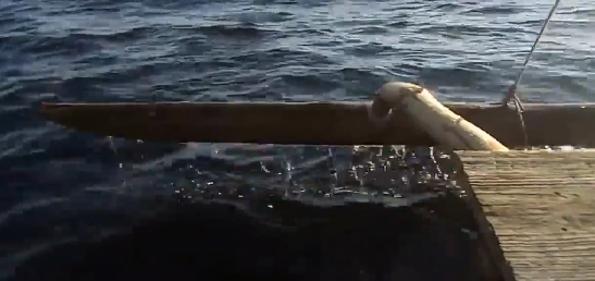

И ни один нормальный человек не пытается впихивать аутриггеры куда попало.
Враньё. Просто нужно впихивать не что попало и ни куда попало.
Впрочем у вас есть право написать им, что они всё сделали неправильно, а просто нужно было корпус взять пошире .... :D И не забудьте упомянуть в письме про параспортсменов ...
