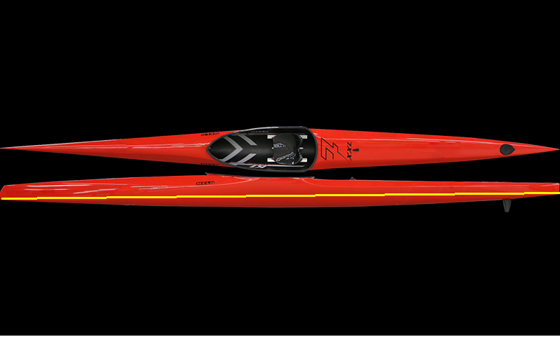

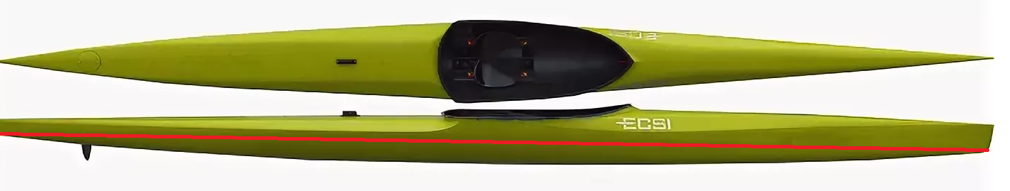

Так уж и "всегда" ? Если не ошибаюсь, у гоночных байдарок рокер - около 150 мм. Это я на фото в профиль просто линейкой померил и вычислил, соотнеся с длиной 5 м 20 см. Таков рокер действительно скоростных байдарок по факту. Но я и на чисто теоретическом уровне хреново понимаю, как это можно бортами воду раздвигать, а днищем нет ? Зачем нужна такая странная однобокость раздвижения потока корпусом ? У спортивной байдары поток раздвигается примерно пропорционально в секторе 180 градусов, потому что именно так его раздвигает подводная часть корпуса в виде сегмента веретена.
Отказ от рокера - это шаг на пути тяжкого сапбордического грехопадения. Это шаг в гидродинамическое никуда.
По фото понятно, что рокер выражен дов. сильно. Прогиб днища очень плавный и распределён по всей длине лодки. Именно на таких лодках добираются до скорости более 18 км/ч на дистанции 2000 м и до скорости более 20 км/ч в рывке.
Красную и жёлтую линии на фотографях провёл я. Надеюсь, что это поможет правильному графическому восприятию величины рокера. И я так и не понял ... По какой такой шкале можно оценить данный рокер как "минимально возможный" ?

а есть и такой вариант
рокер, как видите очень даже выражен
Длина 595 см
Ширина 45 см

Сообщение Аутриггер » 14 фев 2020, 21:32
В некоторых каяках сильный рокер делают для маневренности и для всожести на волну. И это может запутать. Но для гоночной байдарки рыскливость - это однозначный недостаток. Она шпарят только по прямой и только по гладкой воде. Поэтому на рокер там влияют исключительно скоростные требования. И если рокер там большой, значит, он улучшает гидродинамику и повышает скорость.
В анекдоте "органы слуха таракана находятся в его задней левой ноге" решили, что таракан не смог бежать, потому что вместе с последней ногой ему оторали органы слуха. Если узкий и длинный каяк без рокера быстро бегает, то это не значит, что узкий и длинный каяк с рокером проиграет. Параметры нужно рассмотривать отдельно, а не в куче. Оптимизация по параметрам - это оптимизация каждого параметра по отдельности. Иначе будет, как в диссертации , которую писали Петька и Василий Иванович.
