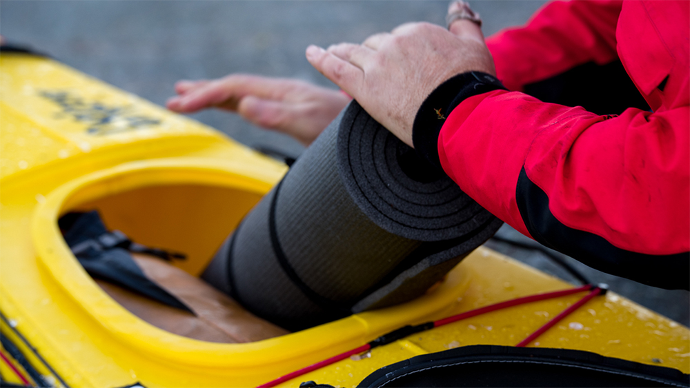

это имели ввиду
Так конечно тоже можно. Но я имел ввиду немного другой вариант. Комингс люка заложить в модель и соответственно в форму и формовать вместе с корпусом. В модели и самой форме он без поднутрений, вертикально. А при формовке два варианта получения отбортовки. Первый-разместить на комингсе на форме съемное утолщение (снимается вместе с корпусом при расформовке) из того же силикона или полиуретана.
Здесь вариант с поднутрением при формовке
Но это к примеру, т.к. данная лодка формовалась боковыми формами (разъем посередине) и поднутрения у нее не было
Второй-по отдельной форме отформовать только отбортовку и поставить (вклеить) ее на комингс. Второй способ наверно проще.
Вариант с вклейкой отбортовки
ПС. Полиуретан естественно тоже годится для крышки люка.

Какой ваш размер, может мои подойдут? тогда есть мотивация сделать быстрее)
Пока остановился на том, что буду делать по чертежам с этого сайта:
https://kajaksport.fi/products/hatches/ ... 42-30-rim/
Выберу максимально большие, овальные какие подойдут. Я так понимаю, что это стандартные люки?

Да, скорее всего отбортовку буду вклеивать, не хочу усложнять матрицу. Пока остановился на варианте как в этом видео:

В моей теме я давал ссылочку на материалы - силикон он мягче и дороже, я остановился на полиуретане.
Смотрите в нете Моделаст 24 или другой чуть мягче RTV70A
Я буду делать из Моделаста 24 - он белого цвета и тверже. Думаю для крышки - самое то. И цена приемлема.
Хотя тут еще зависит от размера люка. Если небольшой - можно брать материал помягче, а если площадь большая - мягкий матриал под своим весом уже прогинается, а дать чуть нагрузки то может произвольно слететь
Написал продавцам этого моделаст 24, вот что они мне ответили:
Здравствуйте! Спасибо за ваш запрос. К сожалению, Моделаст 24 мало вероятно подойдет для данного применения. Возможно, лучше рассмотреть как материал производства капролон или полипропилен.
