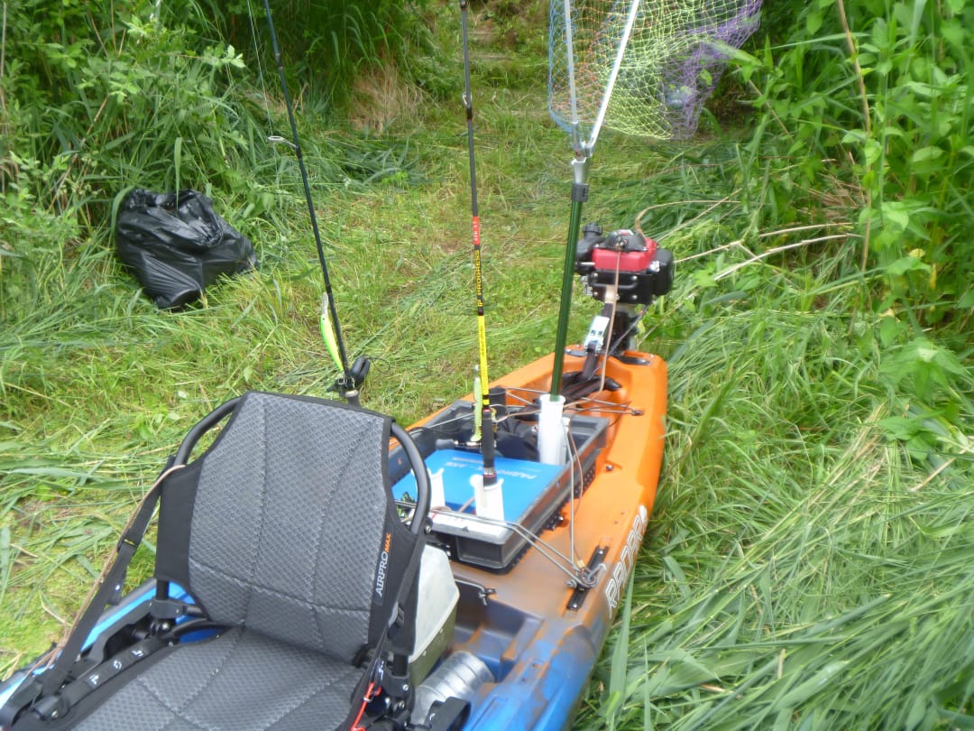

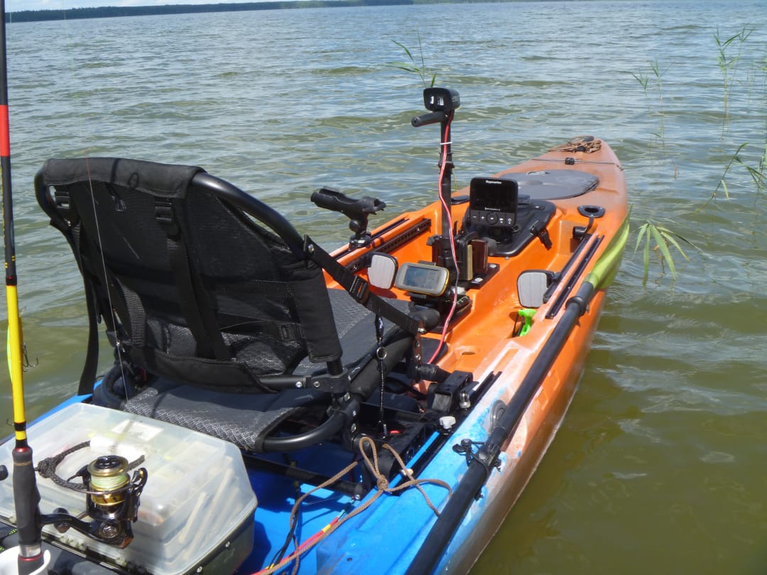

Заказывал без педального привода, во первых,он несуразно дорогой,во вторых возникла идея на его место внедрить самый маленький из существующих электромоторов..

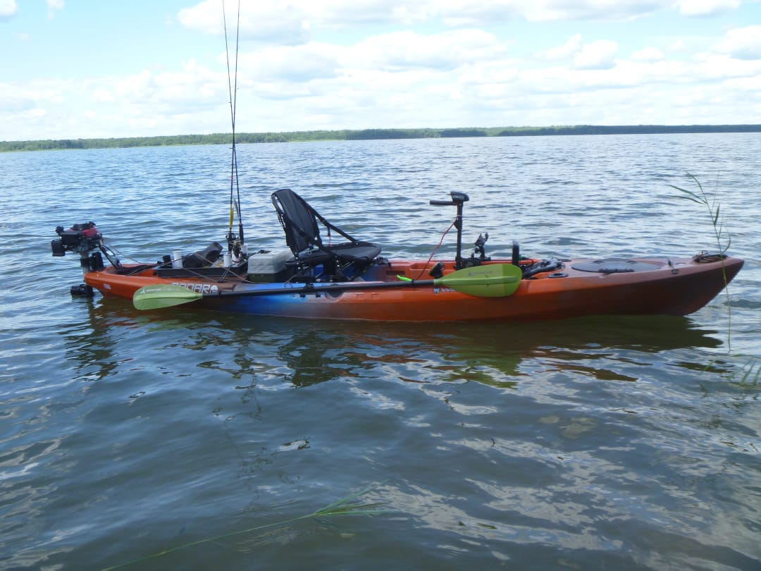

Так и сделал,установил транец,заглушку чтобы не плюхала вода, моторчик встал как родной.. Запитал его от лифера Радиотех55а. Как же удобно когда моторчик впереди под рукой, словами не передать..
На корме водрузился старый добрый водометик Кальмар,который у меня уже 12 лет,и кочевал по всем моим каякам, был и на Пальмико 100,на Трайденте, и вот сейчас добрался и до Радара...
Остальное мелочевка, врезал пару холдеров, ещё пара передвижных по рельсам, ящик, эхолот...
Эхолот, кстати, очень удобно расположен в Радаре,в отдельной консоли,снял и понёс, красота....
Сгонял на днях на первую рыбалку с нового приобретения... Впечатлений масса... Конечно по удобству и комфорту Радар на голову выше трайдента. Одно только сидение аир про макс чего стоит,сидеть можно много часов,штаны не намокают при ветре и волне.. Вставать без проблем, можно даже на одной ноге стоять...
Но на ход под веслом Радар более тупой чем трайдент, это сразу заметно,и он тяжелее,что,впринципе, было ожидаемо..
