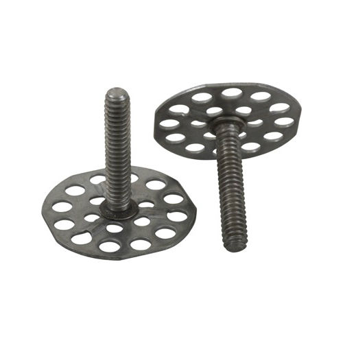

Лучше конечно борт не дырявить, а поставить вот такой болт изнутри на смолу со стеклотканью.
