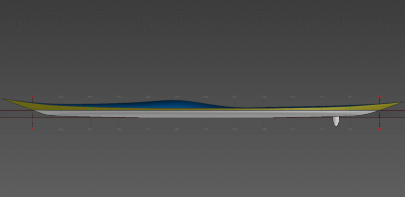

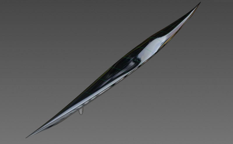

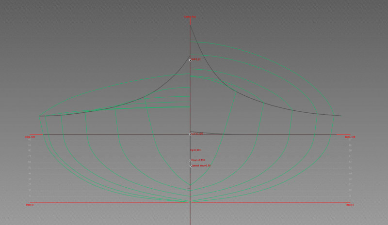

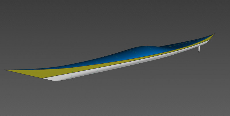

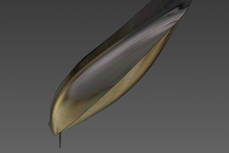

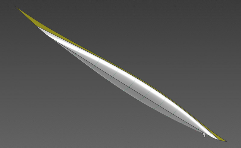

Вот так будет в первом приближении. Обводы очень несильно изменил относительно оптимальных: сплющил слегка дно в районе сиденья и чуть изменил рокер на выходе из воды. Осталось уточнить площадь и местоположения руля.

Четвертое изображение. Видно,что угол ахтерштевня острее,чем у форштевня. Насколько это необходимо? На мой взгляд,при этом уменьшается длина ватерлинии,ну и объем грузового отсека,и так не большого из-за установленного скега.
Из ТЗ:
вес груза 5 кг
Кстати, это руль, а не скег :)
Я тут в основном эстетическими соображениями руководствовался. Нос выше и чуть круче. Корма ниже и более зализанная. Так мне кажется красивее. Я еще проверил замеры реальных гренландских каяков в начале 19 века в 6 разных поселках (в основном западное побережье). У половины носы немного круче кормы, как и у меня.
Объем отсеков меня мало волнует. На пару недель я по любому барахло распихаю если нужно будет ) На крайний случай можно сзади на палубу герму приторочить.
Там не скег, а руль как у серф ски. Это пожалуй основное из-за чего я собрался эту лодку делать.
